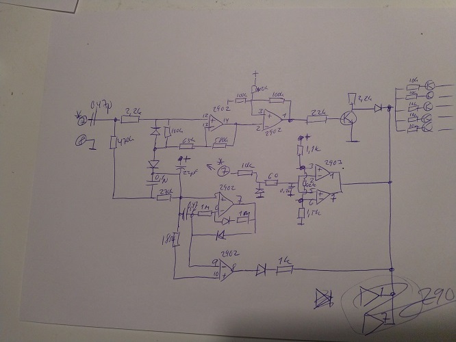

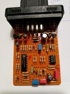

Kuten tunnettua niin tuon boksin saa usein kuntoon vaihtamalla siihen konkat. Tällä kertaa se ei tullutkaan kuntoon joten ajattelin katsoa tarkemmin sen sisuksiin ja piirtää siitä kytkentäkaavion. Se ei ole täydellinen ja on siinä varmasti virheitäkin mutta tämmöinen siitä tuli parissa tunnissa. Kyseessä on siis se boksi jossa 4+5 riviset liittimet. Kuvan boksissa on jo konkat vaihdettu.
Äkkiä katsottuna toiminta on seuraavanlainen:
- ylhäällä on signaalipolku jossa vahvistetaan ja muokataan anturilta tuleva data ja ohjataan viiden transistorin kautta ulostuloihin. Ulostulot menevät seuraaville: ECU, jousitusecu, vakkari, kulutusnäyttö , yksi vapaa
- alhaalla on ilmeisesti nopeuden seuranta niin että kun nopeus on alle 30 km/h niin se pimentää ulostulot. Tässä osiossa konkilla on aika kriittinen rooli
- keskelle on piirretty 2903 piirin toiminta. Se on komparaattori joka pimentää ulostulot jos tulosignaali on liian matala tai liian korkea.
Seuraavaksi laitan boksin signaaligeneraattorin taakse ja katson skoopilla mikä tätä vaivaa. Jotenkin tekisi mieli ottaa molemmat jarrut pois ja jättää vain signaalin muokkaus ja vahvistus. Ehkäpä tulen toisiin aatoksiin kunhan ymmärrän niiden tarpeellisuuden.

Ohessa vielä tarkempi ja oikeampi kaavio kytkennästä. Siitä puuttuu ulostulotransistorit ja niiden oheiskomponentit ja sisääntulon muutaman kilon ylösvetovastus. Tuo on Spice simulaattorille tehty malli oleellisimmista osista.
Testipenkissä mittailin että ulostuloissa on sakara-aalto jos sisääntuleva siniaalto on alle 280 Hz ja amplitudi yli 1,7V. En pysty sanomaan onko mittauskohde hyvä yksilö vai ei. Ainakin autossa toimii.
Jos jotakuta kiinnostaa niin tuohon voi syöttää vaikka 5 voltin ja 50Hz:n verkkotaajuutta niin toimivassa ulostulossa näkyy sakara-aalto. Sisääntulopinnat 7 ja 8 (0), +12V pinna 6 ja 0 on 9 . 8 ja 9 ovat yhdessä. Kaikki ulostulot (5 kpl)ovat samassa rivissä.
Konkista kriittisimmät ovat kuvan alareunassa näkyvät sininen (470nF) ja punainen (100nF) sillä ne vaikuttavat rajataajuuteen.

Hienoa, kiitos! Lisää tämmöistä!

Tuosta näkee että esim. 300Hz:n taajuus vastaa nopeutta n. 210 km/h eli mittaamani boksi (280Hz) lakkaa toimimasta kun nopeus ylittää 201 km/h. Voi, voi....
