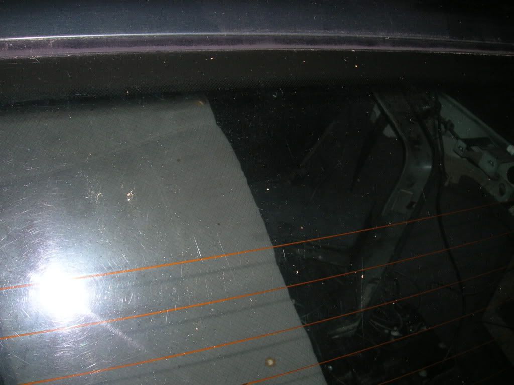

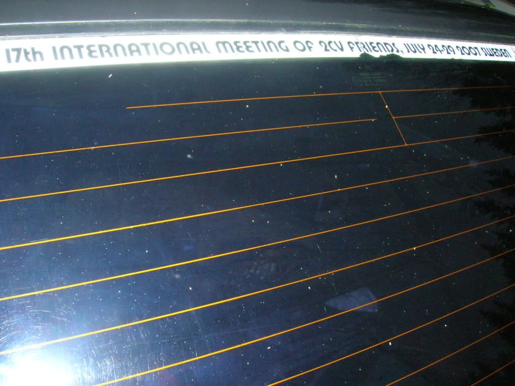

Ei ole kaikissa sitä tupla-antennia, ja sen olemassaolon tietää takaikkunasta...
Toivottavasti photobucketin kuvatukset suostuu näkymään...
Tämmöinen on kun on ikkunassa antenni...
Tämmöinen taas ilman...
Muistelen ettei tuossa TcT:ssä olisi ollut ikkuna-antennia, mutta voin olla väärässäkin. Selviää myös kurkistamalla tavaratilan vasemmanpuoleiseen lokeroon, tai siis sen taakse, siellä on tai ei ole punainen antennipiuha...

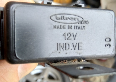

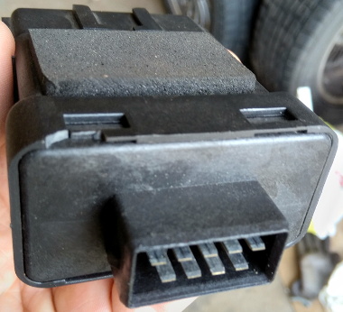

Jostakin hyllystä löysin 9-napaisen mustan elektroniikkapurkin, joka saattaisi olla ilmastoinnin ja puhaltimien ohjain. En kylläkään vielä vaihtanut.
Onkohan tuo 9-piikkinen oikea, vai ohjaako se jotain muuta?

Tuo purkki on Y3 Xm:n nopeussignaalin vahvistuspurkki. Tätä ei ole Y4 mallissa, kun sen nopeustieto on otettu HALL-anturilla, joka antaa suoraan vastaavaa signaalia ulos mitä kuvan purkki antaa käsittelynsä jälkeen...
