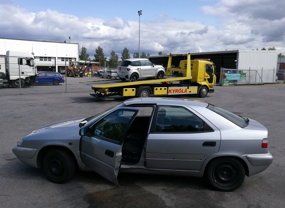

No nys se on taas tosa pihalla! Eikun uusi hihna koneeseen ja menoksi! Pistän tarkempaa legendaa jossain vaiheessa.

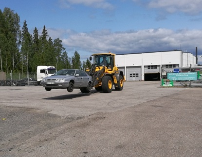

Se vaan näyttää vihreemmältä aidan tuolla puolen. Oikea väri on pahasti varjossa, etupyörien välissä. Ei no, leikki sikseen, auto on pysynyt ylhäällä jo ainakin neljä kuukautta. Jännitys kohoaa, kumpi nokka-akseleista on hypännyt hampaan ja mitä huippukivaa se tarkoittaa?
Paan tohon "taivas saa odottaa" -henkisen kuvan sen pelokkaasta ensi katseesta kolme vuotta sitten... tuu isukin luo ...voi sua poloista ... päästä nyt ne sun takajarrut... ei, ei me mennä Kokemäelle ... mennään Sitruunaniitylle, siellä on sulle kavereita ...

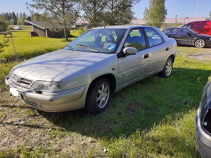

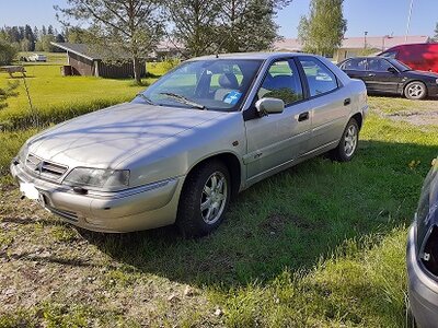

Eli olisi Xantia 16v 1998, 1,8 myynnissä, leimaa lokakuun alkuun. Auto olisi ihan jees laitella, helmat ehjät, samoin sisustus. Jarruja ja BS-anturia laittelin pari vuotta sitten, pysyy ylhäällä ja ajokilometrejä oli ihan siivon vähän. Omistajalla on tarve päästä autosta eroon, mulla on liikaa askaretta tälle kesälle. Kyselkää, kekä tarvii!
p.s. On tossa pihalla 8-venttiilinen 1995 Xanttu, 2,0 litraa, ilmastoinnilla, kojetaulu ja oikea etuovi puuttuu,samoin etu- ja takavalot. Sekin olisi kokolailla joutava.
