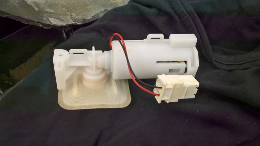

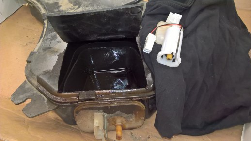

Teurastin tuon ylimääräisen lisäainesäiliön kun ei tuntunut millään saavan kantta tai pumppuyksikköä auki.
Eipä sieltä löytynyt mitään muuta kuin tuo kuvan pumppu. Ei siinä kyllä äkkiseltään näytä olevan mitään pinnankorkeuden mittaamiseen liittyvää komponenttia.
Pumppyyksikön kannessa merkinnät: MARWAL SYSTEMS, 5341A0502, 96 392 337 80, 0973 002 9900

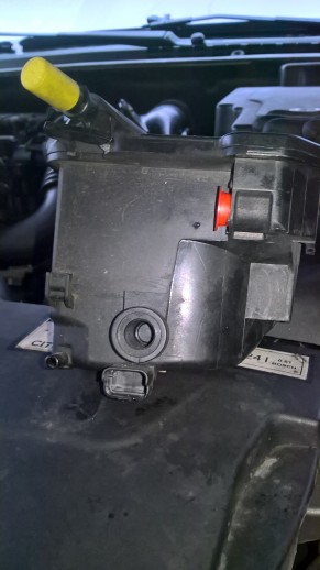

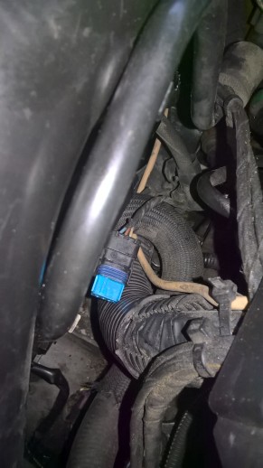

Polttoainesuodatin vaihdettu, mutta sillä ei ollut vaikutusta ongelmaan. Uusi suodatin on Hengst H219WK.
Polttoainesuodattimelle tulee kolmenapainen pistoke, jolle ei ole suodattimessa toimivaa liitintä. Siis on liitinpaikka, mutta siinä ei ole ollenkaan kontakteja.
Kuvassa vanha polttoainesuodatin, jossa siinäkään ei ole kontakteja. Huomasin tämän vasta kun irroitin suodattimen, koska pistoke oli kytketty tuohon suodattimen alalaidassa olevaan "tyhjään" liitinpaikkaan.
Mikähän tämä ylimääräinen pistoke on?
Jossain videossa tuohon suodattimen pyöreään kierrereikään laitettiin anturi, joka ilmeisesti puhkaisi tuon reiän pohjan kun se kierrettiin pohjaan. Siinä anturissa oli käsittääkseni tuommoinen kolmenapainen liitin. :?
Oijoijoijoi elämä on julmaa mun on pakko sahhaa että saisin rahhaa...
Akseli
Viestit: 770
Liittynyt: 25.12.2017 18:22
Re: Particle filter additive level too low
Viesti Kirjoittaja Akseli »
Kaipa se on joku vesianturin pistoke olisi.

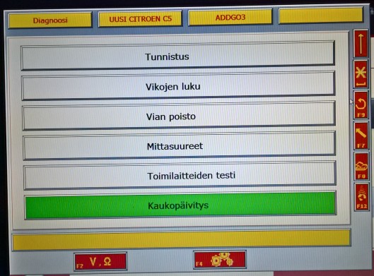

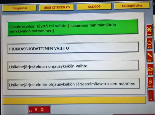

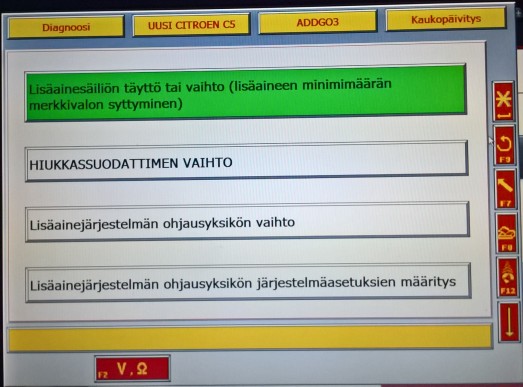

Löytyihän se laskurien nollaus Lexiasta kun jaksaa kaivella.
Eli valikosta...
Diagnoosi
Kokonaistesti
Katkaise ja kytke virta
Auton konfiguraation haku
Odotetaan vikakoodien luku
Dieselin lisäainejärjestelmä
Ohjausyksikkö ADDG03 Vahvista jatkaaksesi
Kaukopäivitys
Lisäainesäiliön täyttö tai vaihto (lisäaineen minimimäärän merkkivalon syttyminen)
Sitten tulee ohjeita, varmistuksia ja varoituksia nollauksesta
Nollaus saatettu loppuun
Tein Lexialla myös hiukkassuodattimen vaihdon. Pitänee jossain vaiheessa ainakin puhdistaa tuo FAB.
Näillä toimenpiteillä ei enään "Particle filter additive level too low" herjaa tullut näyttöön. :D
