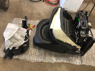

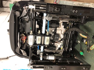

Teoriassa istuimen alapatjan voi purkaa irti tuolista autossa paikallaan, mutta paikat ovat niin ahtaat etten ruvennut edes yrittämään. Tuolin sivupaneelit ovat erittäin tiukoilla muovinapsuilla kiinni eikä niitä pääse vapauttamaan helposti ahtaassa tilassa. Siispä irrotin penkin neljä kiinnitysruuvia rullaten tuolin ensin aivan eteen, sitten aivan taakse ruuvien paljastustarkoituksessa. Ensimmäinen haastepaikka olikin sen jälkeen edessä. Irti ruuvattua tuolia taaksepäin kipatessani huomasin että eihän siellä ole mitään esillä olevaa moninapaliitintä vaan tuhti kaapelinippu menee suoraan lattian sisään piilotettuun ämpärimuovista valettuun pirunnyrkkiin. Muovinapsut vaan lentelivät kun ahtaassa tilassa kipatun tuolin alla ähelsin tuota muovipurkkia auki rystyset verillä. Taas hyvin tiukkoja napsuja ja kummallisissa paikoissa...

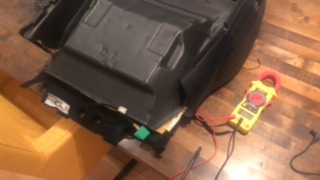

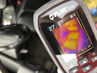

Ja haastavan korjauksen jälkeen lämpökamerakuvaa valmiista tuolista. Kirjoitan tarkan remonttikertomuksen kun saan näppäimistön eteeni jossain vaiheessa. Mutta meni kauan ja oli monta kikkaa!

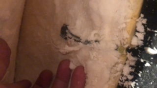

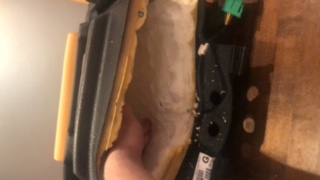

Tämän verran se nahka irtoaa tuosta istuimen sivusta, mutta ei ole tarpeen irrottaa tuonkaan vertaa. Päälliosa on liimattu ja sinne ei tätä kautta pääse. Tuolin patja pöydälle ja takaportin kautta vaahtomuovia varovasti repien avaten sisälle. Kätilön hommia.

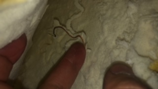

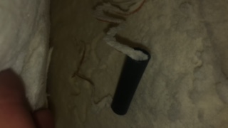

Mustunutta piuhaa ja korjaus jossa ylikokoinen kutistesukka päällä. Pikku vekin kohdalta oli poikki.
