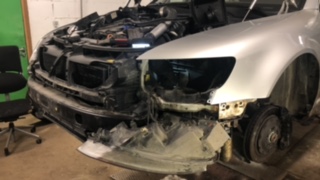

V10 phaetonissa polttimonvaihto on 5 tunnin homma. Puskuri irti. Ilmanputsari koteloineen pois. Intercoolerin putket pois (kiva homma, tunti menee ja rystyset verille). Intercooler pois. Erinäisiä liimattuja vaahtomuovi paloja varovasti pois. Näkyvät pultit irti. Sitten sieltä takaa piilopultti jota varten tarvitaan erikoispitkä mutta neulanohut torx. Jotain varmasti unohdin. Umpio pois ja sitten vaihtuu polttimo.
Köyhemmissä malleissa ml. se intercooleriton W12 paljon helpompi homma. Intercoolerin ja putkien takaisinlaitto laittaa aikuisen miehen kiroamaan.
Ai niin, toinen ohjaustehostimen paineputki piti irrottaa että umpio tuli ulos sieltä. Ja varmasti muutakin jonka olen armeliaasti unohtanut, ehkäpä tietoisestikin.
Tässä syy miksi vastaan tulee niin paljon phaettoneita joissa xenonit vilkkuvat...
