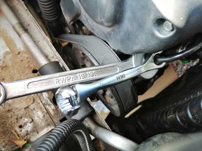

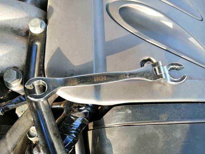

Suhteellisen mittavat huoltotoimenpiteet on nyt käyty läpi, sisältäen muun muassa tuon o-renkaan, mutta pumppupa vuotaa myös alapäästä. Eli laturi on edelleen uhan alla ja pumppu mitä ilmeisimmin vaihdon tarpeessa. Pari päivää se toimi ihan vaivattomasti, mutta eilisiltana meno oli jo tuttua: https://www.dropbox.com/s/r1iqan05m6qaj ... 8.mov?dl=0" onclick="window.open(this.href);return false;
Että jos pumppua huoltaakseen tarvii myös laturi irrottaa, eikö se koko pumppu kannata silloin vaihtaa, jos se raksuttaa koko ajan, parkkipaikallakin ja ajon jälkeen? Homman laajuus on muutenkin sitä tasoa sitten jo, että sitä nyt ei pelkän tiivisteen takia kannata ryhtyä tekemään. Samalla vaivalla sen laturin sitten putsailee. Otetaan toki myös vastaan vinkkivitosia, että mikä muu tuon virran vaihtelun voi aiheuttaa, mutta epäilykseni suuntaa siihen, että pumppu edelleen sotkee laturin hydellä ja aiheuttaa sähköhäiriön.
Tulppien vaihdon jälkeen auto kävi huonosti, ja siihen taas syyksi osoittautui jokin imusarjan yhteydessä oleva liitinhässäkkä (paperit ei ole nyt tässä niin en muista kunnolla), joka elpyi kosketuspintojen puhdistuksella. Kone vuotaa öljyä, mutta saa nyt jaksaa vielä talven yli. Rvs-käsittelyä on suositeltu, mutta tiedäpä sitten, onko se rahan väärti. Jotain vähäisiä hydevuotoja on siellä täällä, mutta tuo pumppu on niistä ainut merkittävä. Laatikko toimii entistä unelmallisemmin uusilla öljyillä. Yksi alapallonivel meni vaihtoon, tukivarsien helat olisi vielä myös vaihdettava.

Laturia ei tarvitse irrottaa kun pumpun ottaa pois. Sieltä pumpusta kun vaihtaa parit o-renkaat niin todennäköisesti vuoto lakkaa. Tulikohan dokumentoitua tuo operaatio tänne? Pitää kaivella, helppo homma kuitenkin. Samalla kun laturi paljastuu voi sen putsailla.
Tosta videosta ei ihan käy ilmi himmeneekö ne valot pumpun naksumisen tahdissa? Näissä pumput kait aika vahvoja? Omaan vaihtelin kaikki pallot niin naksu-väli oli yli minuutin. Silloin ei kait pahempia ohivuotoja ole. Jos varaaja-pallo tyhjä niiin silloin kait pumppu naksuu tiheästi. Onko tietoa tämän yksilön pallojen iästä?

A-L kirjoitti:Helpottavaa kuulla, että pumpun irrottaminen ei ole niin haasteellista - sitä voisi harkita tekevänsä omatoimisestikin, jos ohjeet on sattuneet dokumentoitumaan? Jos se ei piisaa toiminnan normalisoitumiseen niin sit voinee harkita vaihtavansa koko pumpun. Se kun ei liene kovin halpa tai yleisesti saatavilla oleva osa.
Tässä on mielestäni kyllä hieman vähätelty työn vaativuutta. Toki toiset on taitavampia asentajia kuin toiset...
Itse kesällä omaani vaihdoin kaikki tiivisteet, pääpiirteittäin Ensin täytyy saada apulaitehihna löysälle. Apukuskin puoli ylös ja rengas irti. Muovit sieltä renkaan kotelosta pois. Siten pähkäiltävä kuinka se kiristin toimii ja löysättävä se ja hihna pois. Sit taitaa olla sen pumpun hihnapyörän irrottaminen. Tämän jälkeen putket irti. Saatat joutua ottamaan myös niitä putken kiinnikkeitä irti, että saat ne väännettyä pois tieltä. Pumppu itse on kahdella pultilla/mutterilla kiinni. Toinen on hankalassa paikassa ja sitä ei oikeastaan näe, käsikopelolla.
Itse tein homman jakohihnan vaihdon yhteydessä jolloin sain konetta tarpeen mukaan tunkattua ylös ja alas. Oli myös tilaa muutenkin hyvin kun oli tuo puoli konehuoneesta purettu. En itse lähtisi tähän aikaan vuodesta parkkipaikalla tekemään. En kuitenkaan väitä ettei onnistuisis.

Käytösanalyysi jatkuu. Sähköhäröt jäi leudommilla keleillä pois, joten tässä herää perusteltu epäilys myös maadoitusten osalta. Ilmankosteus, lämpötilä, ja esimerkiksi Kuun asento suhteessa kulkuneuvon sijaintiin voivat vaikuttaa asiaan. Tuntuu, että hydractive aktivoituu vasta sen jälkeen kunnolla, kun perä on kerran humpsahtanut alas. Liikkeelle lähdettyä alusta on aika kova. Tämä on helppo realisoida, kun parisataa metriä kotipihalta poispäin on melko karkeat hidasteet. Pääsääntöisesti ne tuntuvat enempi kovilta mennessä kuin tullessa, ja humpsahdus tapahtuu keskimäärin noin 5-10min ajomatkan jälkeen, eli reilusti hidasteiden jälkeen. Ero tämän alkukovuuden ja jälkipehmeyden välillä on mielikuvista riippumatta huomattava.
Nyt olis myös hydepumppuun uudet tiivisteet kauttaaltaan. Ne pitäisi vielä asentaa. Koko pumpun peruskorjaus Sitrosella maksaisi n. 200€, mutta tämä kun on tällä erää ainut toimiva menopeli, se ei nyt ole vaihtoehto. Tuumin, että hoidatan tiivisteet pumppuun samalla kertaa, kun tukivarsien helat ja aurauskulmat. Kun ite sais pelkkiin tiivisteisiin varata kokonaisen tallipäivän, ja niiden ollessa niukasti saatavilla, ehkä ennemmin isomman huomion suo noille rampautuneemmille menopeleille. Löhmiä kuluu jonkun verran, reilu viikko sitten kaadoin säiliöön reilun litran, ja viikkoa myöhemmin siitä lirut, mutta nestepinta ei ollut paljoa laskenut. Moottoriöljyn valo jää toisinaan välkkymään, mutta vaihdon jälkeen ei mittatikussa ole ilmennyt mainittavaa voiteluainekatoa.
Kun tietty crap factor, tai kauniimmin ilmaisten ”herkkäluonteisuus”, alkaa tulla tutuksi, kyllä mä alkukaaoksesta muutenkin seljettyäni alan tykästyä tähän autoon kovasti. Männä torstaina, kun neljän melko kirjaimellisesti ympäripyöreän työpäivän jälkeen iltamyöhällä väänsin mankan tunnelmapotikkaa kovemmalle ja jännitin kaasujalan typötyhjässä rantatunnelissa suoraan, pääsi kyllä suupielille aika muikea virne ja sieltä huulien välistä huokaus helpotuksesta. Näitä elämyksiä harva päivittäisasiaintoimitin saisi aikaan, eikä tätä järjellä perustella, mutta elossa olemisen pohjimmainen problematiikka on hieman helpompi hallita, kun toisinaan unohtaa järjen.
