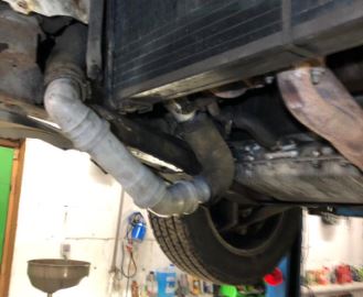

Kuten havaittiin, muovi-CX:n keula ei kestänyt supikoiraa. Testatakseni vaurioiden laajuuden, poistin välijäähyn joka oli riekaleina, sekä vääntyneen ilmastoinnin kennon flekteineen.
Sitten totesin että CX Turbo 2 + vessaviemäröinti = CX Turbo 1:
Tällä virityksellä tuli todettua koneen kunto. Ja sehän toimi paremmin kuin välijäähdyttimen kanssa, eli todennäköisesti tuo välijäähy tai putkisto on vuotanut jo pidempään!
