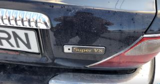

Daimlerin uljas historia näyttää, että "understatement" on joskus ollut muodissakin. Perinteisiin on kuulunut, ettei embleemeillä pröystäillä, jopa siihen saakka että auton merkkiä ei ole saanut lukea auton ulkopelleiltä kirjaimilla entrattuna.
Viimeiset elinvuosikymmenensä Daimler oli Jaguarin sisarmerkki. Autot tehtiin samalla tuotantolinjalla, ja oikeastaan voisi sanoa että kyseessä olivat XJ-jaget Daimler-varustuksella. Mitenkä ollakaan, pihaani kulkeutui tällainen -99 vuosimalli Super 8, joka on käytännössä venytetty ja huippuvarusteltu Jaguar XJR. Eli mekaanisisti ahdettu V8-kone joka pumppaa lähemmäs 400 pollea ulos, väännön ollessa vielä vaikuttavampi ja alhaalta alkavampi. Ja ei ole turboviivettä!
Jaguaarin yliampuviin keulupanttereihen ja aggressiivisiin XJR-vanteisiin verraten tämä Daimler on suorastaan hillityn näköinen. Umpinaiset aluvanteet ja lähes merkitön keula ja perse. Sama malli jatkuu auton sisällä.
Tässä kyseisessä mallissa on yksi ratkaiseva ero XJR:ään verraten: paljon pehmeämpi, mukavuuspainotteinen jousitus, joka on "tavallisen" Xj8:n luokkaa mukavuudeltaan. Kaikissahan näissä on myös aktiivinen iskunvaimennus nimeltä "CATS".
Tähän lisättynä tavallista mallia parikymmentä senttiä pidempi akseliväli, ja herää kysymys:
Onko tässä maailman parhaalla rautajousituksella varustettu auto?
Siinä mielessä tämä teema kyllä kuuluu patonkiin.
