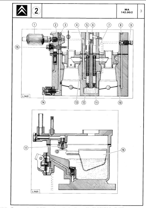

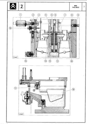

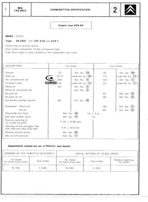

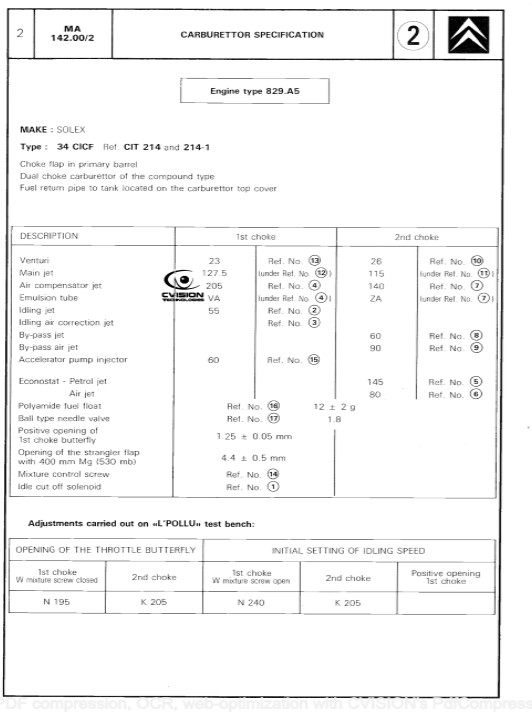

Pitäisi olla 829.A5 kone tuossa ja jos solex niin (7/82->) Solex 34 CICF ref 214-2.
829.A5 koneessa nokka-akselin pyörä on toisinpäin kuin uudemmassa J6T.A500 koneessa. Eli se neliö aukko pitää osoittaa poispäin siitä ajoitusmerkin kohdasta eli jonnekkin klo. 5:n suuntaan.
Korjaussarjat kaasariin ovat 75528506, -507 ja 508 joista viimeinen täydellinen sarja. Tosin kuukkel ei noilla mitään löydä.
