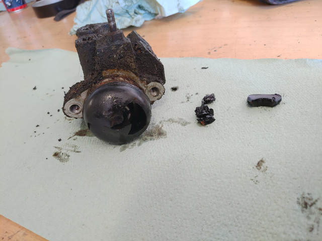

pumppua vähä kerkesin jo alottelemaan
Venttiilirunko halki, täytyy uusi hankkia

Tuo hydepumpun lohkon halkeaminen on kuulemma yleinen ilmiö, joskin kumpikaan itellä auki olleista ei ollut haljennut. Tiivisteet pumppuun saa mitoilla ihan kivijalkakaupastakin eikä tarvi välttämättä tilata kalliilla. Kumilaadun suhteen pitää vaan olla tarkkana että kestää. Huolsin itselle kaksi pumppua joista toinen ollut paikoillaan viime kesän. Tiivisteet maksoi alle 10€ per pumppu. Toki tiivisteet voi tilata moninkertaisella hinnalla ulkomailtakin...
Harmittaa se tosiasia että näitä ihmiset ihan puolivahingossakin pilaa patenteilla. Itse nostan käteni virheen merkiksi, koska 90-luvulla olin mukana tekemässä melkosia virityksiä, jotta saadaan auto liikkeelle ja leimalle. Osittain sen selitti kyllä sen hetkinen hankaluus osien metsästämisen suhteen. Netistä ei vielä ollut niin pitkälti hyötyä ja ympyrät maalla oli pienet. Yksi varaosa-iidu haettiin ja purettiin, mutta siitäkään ei kaikkea saatu. Me tehtiin mm. pakopuolen keinuvipuakseli ihan mustaa rautaa olevasta vesiputkesta... Sorvattiin vain sopivaan kokoon ja pää tulpattiin sekä porattiin öljyreiät. Hyvin se siellä meni vuosia, mutta kului aika nopeasti harvaksi. Sinullakin vuotanut jarruventtiilin suojakumi korvattiin mehupullon kumisella punaisella korkilla, jonka vaihdoin vasta viime vuonna oikeaan. Hyvin kesti vanha kumikorkki. :lol: Kaikki viritykset nyt jälkikäteen sitten pikkuhiljaa poistettu ja oma auto alkaa olemaan teknisesti hyvässä kunnossa, mutta ulkonäöllisesti häviää kyllä monelle teknisesti huonommalle. Tähän syynä mm. se, että ovet ei aina tahtoneet kunnolla aueta, joten niitä potkitiin sisältä auki... Tietää minkä näköiset ovet ovat sen myötä... :oops:

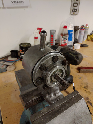

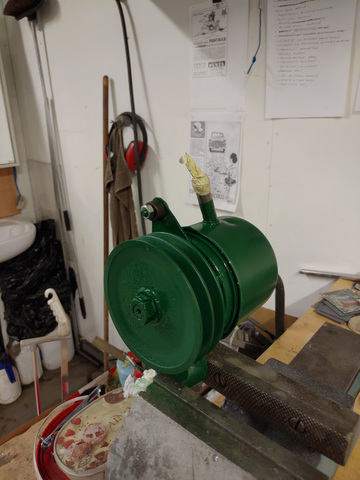

Pumppu projektia
Uudet osat 8-)
ja kasassa
KuvaKuva
Pitihän tuo tietenkin maalata samalla. Pähkäilin alkuperäisen mustan ja lhm vihreän välillä, joista sitten valinta osui jälkimmäiseen.
KuvaKuva
Huomenna luvassa pumpun asennus ja jännitys, että mikä paikka seuraavaksi räjähtää vuotamaan öljyä.

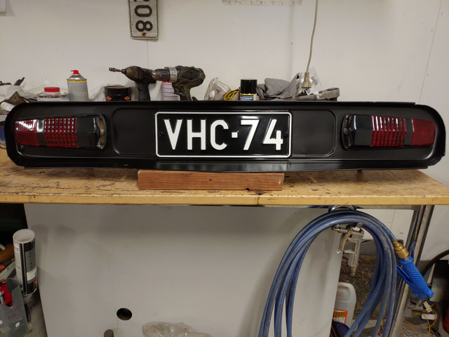

Takavalo"paneelia" vähä entisöittin, leveämmän kilven reiät umpeen, ruosteet veks ja maalia.
KuvaKuva
valmiina, kyllä muutti vähä helvetisti ulkonäköä 8-)

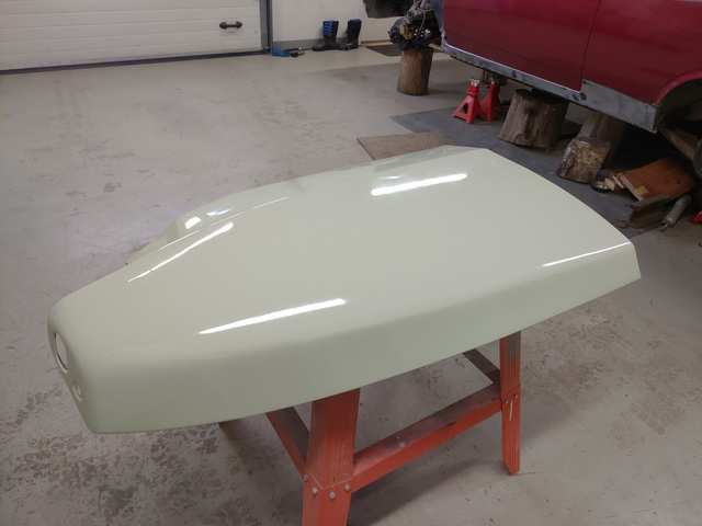

Takalokasuojan maalaaminen alkoi olemaan jo ajankohtainen, huonosti tehdyt pohjat aiheuttanu maalin kuplimisen ja irtoamisen.
Lähtökohta:
Pohjat:
KuvaKuva
Maalattuna, vesihiottuna ja kiilloitettuna

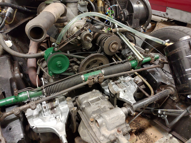

Viikonlopun ruuvailuja
Vanha rouvan hydrauliikka oli todella haluton lähteä toimimaan. Kokeilin vaikka mitä konsteja, mutta millään ei suostu järjestelmä ilmaantumaan.
Manuaalisesti kun juottaa öljyä suoraan suodattimeen auton ollessa käynnissä hydrauliikka lähti välillä pelaamaan hetkeksi (parhaimmillaan 5 minuuttia toimi), mutta sitten toiminta loppuu kuin seinään, imu lakkaa tankista ja alkaa tekemään säiliöön vaahtoa.
Laitoin oikeen läpinäkyvän letkun imuletkuksi niin näkee milloin pumppu imee ja milloin ei
Panin merkille, että paineensäädin ei ole kertaakaan naksahtanut silloin kun on hetken aikaa pelannut. Säätimen ruuvi kun on auki niin pumppu jaksaa imeä öljyä, mutta ruuvin kun laittaa kiinni niin imu lakkaa tyystin. Onko mahdollista, että jumittunut/epäkunnossa oleva säädin aiheuttaisi ilmaantumis- ja öljynvaahtoamisongelman?
Noh, tässä vaiheessa aloin purkamaan keulaa ohjausvaihde- ja jarruremonttia varten
hammastangon jo kerkesin fiksailla, vanhasta otin venttiilimorkulan tuohon "uuteen".

Päivittelyä
Hajonnut painelinja-ongelma ratkaistiin tekemällä kokonaan uusi putki, erään harrastelijan luona kävin putken kanssa, uusi putki juotettiin hopealla kiinni vanhaan liitinpalikkaan.
Kiitokset Matille vinkistä ja Heikille putken teosta, mikäli hän täälä seuraa :)
Paineensäätimeen laitoin kunnostussarjan ja uuden varaajapallon, sekä vähä maalailin hienommaksi. Takajousipallot myös uusin ja etupallot täytätettiin.
Pakoputken takapätkät korjasin, vanhat oli päässeet jo todella huonoiksi. Näillä tämä on viimeksi leimattu :roll: vanhat takamutkat ja liitinhelmet käytin uudestaan
Sitten kaikki nippuun ja koeponnistamaan. Ensimmäisen käynnistyksen jälkeen huomasin, että jarrusatulat vuotaa öljyä :oops: noh, eikun satulat uudelleen irti ja toiset tiivisteet tilaukseen. Toisilla tiivisteillä alkoi pitämään.
Sisustahommia, uudet kynnysmatot väsäsin. Vanhat alkoi olla jo niin p**seestä ja vielä eriparia.
Tähän tosiaan ostin uuden ovipahvisarjan ja yhden kerkesinkin jo sovittaa. Eihän nuo täysin alkuperäisen kaltaiset ole, mutta hienot 8-)
ja takaisin vanhaan kunnon hydrauliikkaan, Vieläkään kun se ei täysin toimi. Jotain elonmerkkejä antaa kun käynnistää auton ja jousituskin saattaa nousta ylös, mutta tankkiin tekee silti vaahtoa H*lvetisti ja hydraulinesteeseen alkaa sekoittua kuplia imuletkussa. Lujassa on tälläisen ilmaantuminen, ei voi muuta sanoa :?

Hydrauliikan kanssa on nyt tapeltu hyvä tovi
Ongelma: hydrauliikka työntää säiliöön vaahtoista ja kuplivaa nestettä, joka lamaannuttaa koko järjestelmän kun pumppu alkaa hotimaan sitä uudelleen kiertoon.
Ilmausta kokeiltiin jos minkälaisilla keinoilla, jarrujen kautta, paluuletkut erilliseen pönttöön ja suoraan nestettä pumpulle syöttämällä. Mikään edellä mainituista ei toiminut.
kaiken lisäksi pumppu ei halua pitää nesteitä sisällään, akselitiiviste vuotaa. Kerran käytin pumpun auki ja vaihdoin akselin tiivisteet, mutta ongelma tuli muutaman päivän päästä uudelleen takaisin.
Tässä kohtaa totesin, että vika täytyy olla pumpussa. Pumppuremontin jälkeenhän tämä koko paska on alkanut.
Hain edellisessä viestissä mainitulta Heikiltä, muutaman pumpun lainaan. Kolmesta purkupumpusta valkkasin parhaan, käytin kopan auki tarkastuksen ja puhdistuksen vuoksi, Pumppu kasaan ja kiinni.
Niin JUMALISTE niinkuin taikaiskusta pumppu alkaa tekemään painetta ja järjestelmä ilmaantuu välittömästi ilman minkäännäköistä jaakobin painia :o :o
Hydrauliikka lähti pelaamaan niinkuin kuuluukin, koeajolla jousitus, jarrut ja ohjaustehostin toimii. Pumppukin toimii hienosti, ei vuoda tippaakaan öljyäkään 8-) *koputtaa puuta
Mutta suuren kysymyksen äärelle, mikä helvetti voi olla syynä, että juuri huollettu, uusilla osilla kasattu pumppu vaahdottaa nesteen noin pahasti eikä toimi ollenkaan :?
Kaiken olen kuitenkin huolellisesti oikein mielestäni kasannut ja sama pumppu on ennen remonttia toiminut moitteetta lukuunottamatta aika reipasta öljyvuotoa.
Sisustan kanssa on vielä vähän nypläämistä ja ohjaustehostimen paluuletku aavistuksen tirraa öljyä, mutta sitten saisi mennä leimasetää naurattamaan tämän kanssa :) Kyllä voi mies olla tällä hetkellä tyytyväinen

"mikä helvetti voi olla syynä, että juuri huollettu, uusilla osilla kasattu pumppu vaahdottaa nesteen noin pahasti eikä toimi ollenkaan "?
Mielestäni vaahdon syy on ilman pääsy öljyn sekaan. Eli vuoto imupuolella. 100 Bar painepuolella takaa sen, että painepuolen vuodot tuovat öljyä ulospäin, eivät ilmaa sisään. Siispä ( näin maallikkona miettien ) säiliön letkuliitos, imuletku ja pumpun imupuoli ovat ainoat alipaineiset osat, jotka voivat ilmaa imeä mukaan öljyä vaahdottamaan.

Näinhän sen täytyykin olla, öljy sekoittui täyteen n.<1mm kokoista kuplaa. Imuletkuna kun oli läpinäkyvä malli niin siinä vaiheessa kun pumppu alkoi vetämään tuota kuplivaa öljyä sisään niin järjestelmä lamaantui lopullisesti ja imu lakkasi täysin.
oikea imuletku pitäisi kyllä olla kunnossa. Se on uusittu viime kesänä, on tiukka sovite ja hyvät klemmarit.
Tässä tapauksessa taitaa olla kyse pumpun sisäisestä vuodosta, ulospäin se ei ole aina vuotanut kun toimimattomuus on ollut ongelma.
Oma epäilykseni kohdistuu mäntien alla oleviin o-renkaisiin, jotka ovat täyden paineen kanssa tekemisissä.

Vetää ilmaa pumpun akselilta. Uudemmissa oli hyvinkin yleistä. Huonot korjaajat löytyi tuolla ominaisuudella. Laakerin ja painehiilen pinnat täytyy hioa lasilevyn päällä sileiksi.
