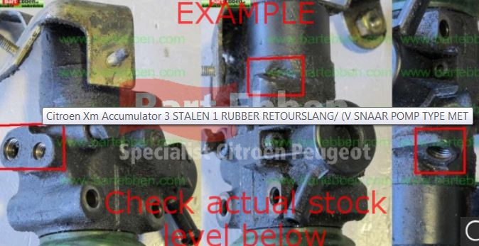

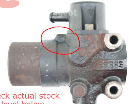

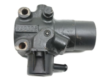

Ainakin tuo ero on suurempi 2 vai 3 teräsputkiliitäntää, se kolmas eri puolella. Mutta onko kaikissa versioissa samankokoiset kierteetkään, vai olisikohan jotain paine-eroja säädöissä vai miksi samassakin automallissa voi olla kolmea erilaista riippuen moottorista?
Liitteen ekasta kuvasta valusta puuttuu kokonaan se osa, jossa on liitos putkelle (vertaa aiemmin postettu kuva), kuva napattu netistä (Bart Ebben).

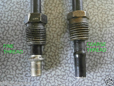

Sen verran tuli keskusteltua livenä asiasta, etä ihan viimesissä XM:ssä ja Xantioissa olisi "paksumman" putken kierre eri.

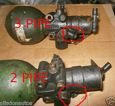

Tuo kierre liittynee siihen uuteen tiivistemalliin, mutta putkissa voi olla myös määräero, tuossa yhden ebay myyjän kuvauksesta ja kuvia:
"ACCUMULATORPART NUMBER: 588679PLEASE CHECK CAREFULLY AS THERE ARE 2 TYPES, A 2 PIPE OR A 3 PIPE. THIS IS THE 3 PIPE TYPE.PLEASE STATE IF YOU HAVE A FINE THREAD OR A COARSE THREAD ON THE PIPE"
Mutta mihin tuo kolmas menee/tulee, voisiko liittyä pumpun tyyppiin, eli onko erillinen piiri ohjaustehostimelle, mutta tuskin kuitenkaan silloin tarvittaisiin regulaattorissa mitään tietoa siitä?
Paineakun (varaajan) esipaineesta riippumatta voisi olla silti eri järjestelmäpaineita tai virtauksia?

Se kolmas putki liittyy ohjaustehostuksen virtausventtiiliin. Siitä virtaa nestettä ohjaustehostukselle, kun varaajapalloa ei varata, kaksilähtöisessä sama neste virtaa ohivuoto/paluupiiriin. Kolmelähtöisessä tuon liitännän kautta tulee vain pikku tupsahdus kun paineenvaraaja saavuttaa katkaisupaineen...
