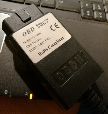

Kiitos vinkeistä. Löysin OBD-USB kaapelini. Mutten levykettä. Se on ostettu monen monta vuotta sitten HuutoNetistä, sen mukana tuli CD-levyke, jokin Car Spy (???) se oli. Muistan, kun purin akkuporakoneesta Li-ion kennoja läppäriin (Windows Vista+Acer) jotta olisin voinut testata niin kuin isot pojat tekee. Sain silloin johonkin Relluuni yhteyden, olin siis ladannut ohjelmanpätkän levykkeeltä ja ohjelma kertoi, mikä moottori ja käski mennä nettiin ostamaan softaa, jos halusin tietää lisää. Siihen jäi, sillä kertaa. Nyt ongelmana on, ettei Vista:lla pyörivää ohjelmaa ole Googlella löytynyt ja työpaikan läppäri ei anna työmiesten asentaa OBD ohjelmia, freewareja eikä myöskään maksullisia.
Voisi kokeilla, mitä kone sanoo, mitä OBD johdon mutikan ledit sanoo, sytyykö niistä mikään. Läppäri osaa kyllä asentaa USB-lukukaapelin, näkiskö sillä, onko OBD hereillä. Tokmannilla on niitä Android pikkupalikoita, mutta eipä ne ehkä pelita oman 2000-2001 (kuka tietää mikä) versioni kanssa. Autoja nimittäin tuli maahan 13 kpl v. 2001 ja joku tiesi sanoa, että omani olisi 1999 mallia, ensirekisteröinti vaan 2001. Ei ehkä niin OBD2 vaan jokin neandertaalimpi

Elikkä tämmönen!

Ledi syttyy OBD-USB -mokkulassani, kun iskee sen autoon kiinni. Se on kai sitä syöttöjännitettä sitten? Auton liitin näyttää ok:lta, sen takapuolellla on kaikki nastat siististi rivissä. Tuossa OBD pistokkeessani, kaksi keskimmäistä alarivissä on hieman pitemmät , ihan oikea muistikuva Olli__O:lla. Postissa on tulossa iCarsoft i970 Citroen/Peugeot vikakoodinlukija. Laitteen sopivuus myös vanhoille sitikoille ja peukoteille on todella kattava manuaalin mukaan. Alkaa tuntua olo melko aikamieheltä, kun pääsee kytkemään isojen poikien härpäkken omiin, naapurin, työkaverien ja minulle kaupattaviin autoihin. Päässä rupes spoimaan U-Bahnin biisi...https://www.youtube.com/watch?v=cMObQLIAYpY" onclick="window.open(this.href);return false;.
