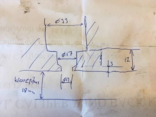

Ja just kun Wesa pääsi sanomasta .... Tadaa! Mikäs se siinä...?

Siellä olikin aika ohuesti tavaraa kartion alla. Nyt pisti miettimään, että onko aluvanteissa aina tuohon tapaan
Oikea on siis juuri tuo mainittu prikallinen pultti 40-2104.
Kysyin vielä entiseltä omistajalta pulteista, niin ovat aina käyttäneet samoja (peltivanteiden) pultteja kesät talvet. Kaukanakin olivat väärillä pulteilla käyneet, Espanjassa saakka.
