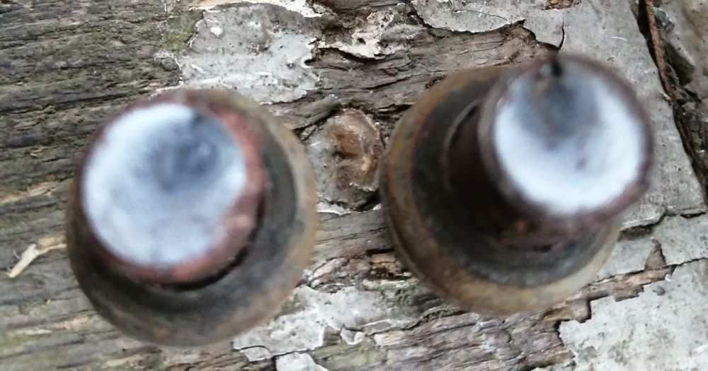

Ongelma ei ole pultin kierteen pituudessa. Noissa pultinpätkissä on 3-4 mm kierrettä ja ne on mennyt poikki pyörännavan laipan pinnasta.
Yksi pyörä on ollut kerrallaan irti, eli joka pyörässä on ollut aina samat pultit. No siis viimeiset 6 vuotta.
Jokaisessa murtopinnassa näkyy väsymismurtumaosuus.

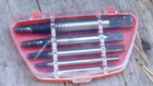

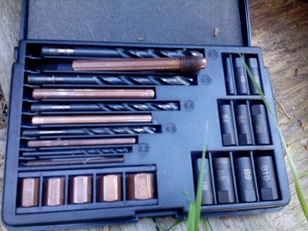

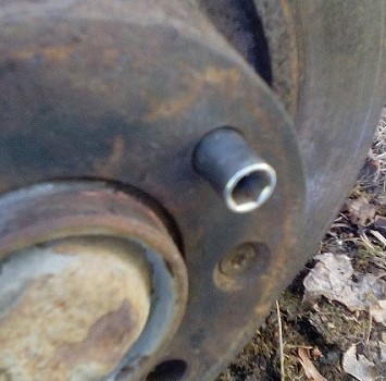

No kerrotaanpa kuinka tässä kävi.
Ongelmana siis katkenneet pyöränpultit, takana kuskin puolella 3 kpl ja repsikan puolella 1 kpl. Kun siinä on pyöränlaakerit rasvoineen aika lähellä, niin ei sinne viitsi hirveästi lämpöä tuoda. Jäljelle jää hyvä ja halpa keino, ensin yritetään sitä halpaa.
Kylmäkosken Tokmannilta 4€ vastakierretappisarja ja 6 mm hss poranterä. Ohjaimeksi sopii 9 mm hylsy ja ei kun reikä pultinpätkään. Viimeksi olen porannut MB 350 SL:n takaiskarin kiinnityspulttia pois, sitikan pultti tuntui huomattavasti pehmeämmältä, reikä tuli helposti. Vastakierretapin kierre ei purrut pulttiin, vaan se tapin kierre tyssääntyi. Ilmeisesti noi vastakierretapit oli tarkoitettu vielä pehmeämmille pulteille. Sitten löin torxin sinne ja lähdin vääntämään, torx vain kalvoi reiän suuremmaksi. Halpa keino ei toiminut.
No sitten selaamaan nettiä. Biltemasta löytyi tällainen sarja, https://www.biltema.fi/tyokalut/kasityo ... 2000040658" onclick="window.open(this.href);return false; , 39,90€. Samanlaiset palikat hieman erilaisessa laatikossa IKH:lla netissä 73€ ja hyllyssä 149€. Bilteman versio kelpasi.
Ja sitten yrittämään sitä ekaa pultinpätkää pois. Sarjaasa oli 6,4 mm poranterä ja sille sopiva avaustappi. No sehän pyörähti siellä ja reikä oli sitten vähän isompi. Sama juttu 8 mm poralla. Jätin tämän rauhaan ja siirryin seuraavaan. Ohjainholkista johtuen piti aloittaa 4,8 mm kalustolla, se pyörähti, mutta 6,4 mm kalusto toimi. Seuraava lähti 4,8 mm kalustolla tosi helposti. Sitten ton ekan kimppuun järeimmällä 8,7 mm kalustolla. Hieman epäilytti onko se alunperin hylsyä ohjaimena käyttäen porattu reikä tarpeeksi keskellä, pultin pätkä tuntui olevan yhtä puuta pyörännavan kanssa. Melkein metrisellä varrella vääntäen tämäkin viimein narahtaen antautui. Ja se reikä oli juurikin keskellä ja suoraan, pultinpätkä näkyy kuvassa avaustapissa. Repsikan puolelta se yksi pultinpätkä lähtikin jo porausvaiheessa pudoten jarrulevyn taakse ja sieltä maahan.
Olen varsin vakuuttunut tuon Bilteman sarjan hinta/laatusuhteesta.

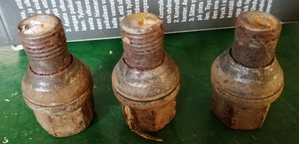

Ja sitten vielä se minkä takia pultit ylipäätään meni poikki. Vähän arvailuksi ehkä menee. Talvipyörät peltivanteilla, kesäpyörät tarvikealuvanteilla. Samat pultit käytössä molemmissa, kun auton mukana ei tullut kaksia pultteja.
Pyörännavan kierrerei'istä näkyi, että kaikissa niistä pari viimeistä kierrettä oli selkeästi ruostunut. Kesäpyörässä pultti tuli 19 mm vanteesta ulos, navan + jarrulevyn paksuus 20 mm. Kun se kierre ei ala ihan siitä pultin päästä, niin todennäköisesti kesällä navan pari viimeistä kierrettä on saanut ruostetta pintaan. Tuo sitten ahdistaa peltivanteilla.
Pultteja tarkastelemalla selvisi että niissäkin kierteet oli vähän saanut itseensä. Se kartioprikka on tahtonut jäädä tarvikealuun kiinni jolloin pultti on tullut siitä lävitse ja kierteet murjottu.
Kun kierteet on ollut huonossa kunnossa pulttien kiristys on jäänyt epämääräisesti vajaaksi minkä seurauksena ne on väsynyt lähes poikki.
Eli näkisin, että juurisyynä on ollut tarvikealuihin sopimattomat originaalipultit. Mutta olishan noita kierteitäkin pitänyt silmäillä tarkemmin. Pultissa kun idea ei ole se että kunhan se jotenkin kiinni narahtaa ...
