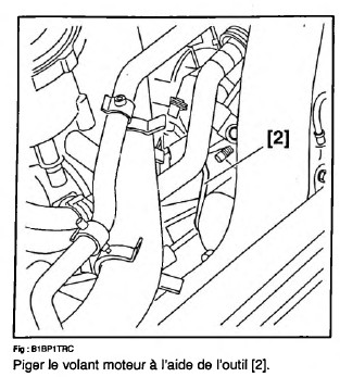

Xantian DW10:n ohjeessa syyskuulta 1998 kerrotaan näin:
Ja työkalustakin on siinä kuva:

Ei kai noilla ajoitustapeilla ole kuitenkaan tarkoitus pitää vastaan hihnapyörän pultin avauksessa tai kiristyksessä, mahtaako kestää?

olli__o kirjoitti:Ei kai noilla ajoitustapeilla ole kuitenkaan tarkoitus pitää vastaan hihnapyörän pultin avauksessa tai kiristyksessä, mahtaako kestää?
Juu, ei varmastikaan kestä tuota, ajoituksen vain. Jos siis tarvitsee vain hihnapyörän pultti auki, niin ei sitä kampiakselia tarvinne erityisesti lukita. Riittää, että jarruttaa sopivasti ja siihenhän on konsteja. Jos on manuaalivaihteinen, niin pykälä sisään ja käsijarru päälle jarruttavat jo jonkin verran. Ja jos se hihnapyörä ei ole siiva (tuskin on HDI:ssa), niin voi pitää siitä kehältä vaikka hihnamallin öljynsuodatinavaimella vastaan. Siivaan moiset ovat turhan leveitä. Toki voi vanhasta apulaitehihnastakin rakentaa pitotyökalua. Nuo molemmat konstit kun yhdistetään, niin saadaan jo jonkin verran jarrutusta aikaiseksi. Sitten avaamiseen riittävän terävä isku, niin eiköhän se siitä lähde. Sieltä startin kehältäkin voi toki vastaan pidellä. Jos nuo kaikki yhdessä eivät riitä, niin sitten on ainakin "riittävän" tiukassa.
