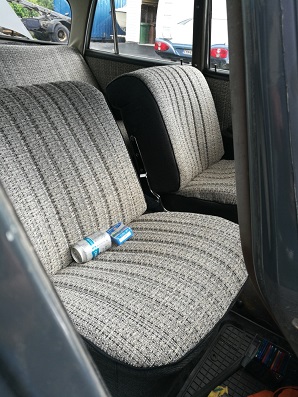

Kirjoittaja Sitruunaseppä
Varsin tuoretta tietoa täältäpäin. Kotikoneella saa tehdyksi jotain, mutta vaivalloisesti. Kone on pieni, naukkarit ja paininjalka pikkuruisia ja koneen runko ahdas - aukon läpi ei mahdu suurtakaan laminoitua istuinpäällistä. Kotikone ompelee juuri ja juuri 3-säikeistä lankaa, mikä on aika ohutta verhoiluun. Samoin, tikin pituus on vaikeaa hallita, kun kone ei vedä kunnolla paksua, valmista päällistä, varsinkaan tereen kanssa.
Yksi oleellinen työvaihe on kankaiden ja laminoitujen aluspehmusteiden yhteen liimaaminen. Siihen kelpaa vain kaksi sprayliimaa, Würth tai 3M. Liimauksen tulee kuivua mieluiten yön yli, jottei neulaan tai lankaan kerry liimaa. Vaikka kyseessä on kohtuullisen nopeasti kuivuva kontaktiliima. Kontaktiliimojen suurin lujuus saavutetaan vasta 24-48 tunnissa, mikä on osaltaan merkittävää päällisten käsittelyssä. Minun istuimen kerrokset ylhäältä alas;
- Huonekalukangas (helppo polyesterikudos, yleinen sohvissa, kangaskapasta)
- 4mm vaahtomuovi, jossa ohut velourkangas laminoituna tehtaalla, huonekalukankaan limasin velourpintaan https://vaahtomuovi.net/tuote/2263/lami ... 8im003v%29" onclick="window.open(this.href);return false;
- 1,5 cm vaahtomuovi
- sama 4 mm laminoitu vaahtomuovi, laminoitu pinta pannaan alaspäin
- makkaratikkaukset tähän "voileipään"
Tereet oli mulle paha nakki. Aiemmin, prätkävuosina, tere tehtiin pvc-pintaisesta kankaasta "pöytäliinasta" ja sähköjohdosta. Sain ammattilaisen neuvon, ettei sähköjohdosta pääse tikkaamalla yli, vaan esim saumanaru rautakaupasta olisi hyvä. No ei. Se on ihan liian lötköä, eikä terettä saa kaartumaan nätisti. Verhoomoissa tereen sisällä on paksua muovisäiettä, ihan kuin 4mm paksua onkisiimaa. Verhoomoissa on valmista terettä, pehmeää pvc:ta, umpitavaraa, profiili on "o-".
Mulla olis ompeluvinkkejä vaikka kuinka. Jatkossa teen näin; teetän verhoomossa ompeluvaiheen. Ammattikoneilla, ero on kuin kottikärry vs kuorma-auto. Penkkien purkaminen ja kankaiden leikkuu ja laminointi vie päiviä, kun taas yhteen ompeleminen on tunnin-parin homma.
