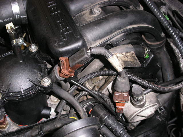

No juu... Vika löytyi.
Oli ranskalainen insinööri suuressa viisaudessaan laittanut kierrosnopeusanturilta tulevaan johtoon napaisuuden kääntäjän. Tuosta kääntämällä alkoi kissa kehrätä jälleen...

Re: XM '98 2.1td tyhjäkäynnin ohjaus kiukuttelee
Joo ei uskoisi jos ei itse olisi kokenut.eli väli piuha joka kääntää piuhat.
Ja vikaa tuli haettua,jos vaikka mistä.
Ohessa kuva.
Ohessa kuva.
