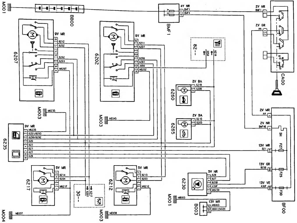

Citikka Galleriaan kun ei nykyisin pysty kuvia lisätä, niin laitetaan tänne sitten parhaalla mahdollisella eli melko huonolla laadulla kytkis, '98:sta tämä tosin, mutta näkyypä tuolla yhteys olevan. En katsonut tarkemmin, millä spekseillä olevasta kytkis sattui olemaan (useita eri vaihtoehtoja), mutta kyllä tuo useammassa näkyi. Ajoneston kuvassa menee ajoneston näppäimistölle (8200) tuo yhteys. Näppäimistöttömästä ei valitettavasti pikaisella vilkaisulla sattunut kytkiksiä kovalevyllä olemaan, mutta eiköhän sieltäkin vastaava yhteys löydy.

Joo, kyllä yhteys on Xantia 2:ssa vieläkin ilmiselvempi, kun keskuslukko ja ajonesto majailevat samassa boxissa.
Se tässä nyt mietityttää, miten ja miksi oven lukko saa ajoneston päälle, vieläpä siten, että ajoneston valo kuittaantuu normaalisti pois, mutta itse ajonesto jää päälle?
Oliko kyseessä bitti poikittain -tapaus, vai onko tuolla jokin ihan tarkoitus? Nimittäin takaisinhan se jossain vaiheessa tulee, se on selvä, ja varmasti mahdollisimman v...tumaisissa olosuhteissa ja kaukana kotoa.
Sen verran jo kokeilin, ettei tuo oma testeri tietenkään mokomaan yksikköön yhteyttä saa, eli itse sitä en saa kuitattua pois, kun jumi taas iskee.
En muista yksikön 3-kirjaimista lyhennettä, mutta sen osanumero on 96386662.80 ja se lymyää hanskalokeron takana vänkärin airbagin suojissa.
