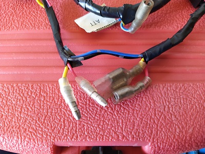

Re: C3 Pluriel
tarvike mankan punanen ja keltanen ristiin, jonka jälkeen huomaat että mankka sammuu vasta hetken kuluttua kun auton on sammuttanut (bsi sammuu) sen saa korjattua ottamalla heräte virran vaikka tupakansytyttimen takaa.
Re: C3 Pluriel
Sonyn mankoissa ainakin ysärilä piti kytkeä plagun ehdottamalla tavalla virtalukko- ja jatkuva ristiin Citroënissa, jotta toimi oikein.
Re: C3 Pluriel

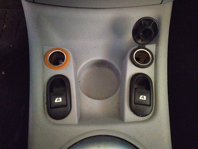

Nyt kun kelit alkaa taas olla paremmat ja otin Plurielin taas liikenteesen, niin palaan tähän mankka-asiaan.
Eli punainen ja keltainen kytketään ristiin.
Kummasta tupakkisytkästä otan herätevirran vasemmasta vai oikeasta?
Kumpaan johtoon johtoon kytken herätevirran, keltainen-->punainen vai punainen-->keltainen. ISO-liittimet on vasemmalla.

Pitäisikö tupakkisytkille tulla jatkuva virta?

Re: C3 Pluriel
Ei välttämättä, tai sitten vaan toiselle. Voi olla myös valittavissa sulakkeen paikkaa muuttamalla.croma_ies kirjoitti:Pitäisikö tupakkisytkille tulla jatkuva virta?
Re: C3 Pluriel
Sillä kysyin, koska ainakin kännykkälaturi sammui molemmissa töpseleissä heti kun käänsi virrat pois.
Eikös se kuitenkin ole niin, että tuonne pitää tulla jatkuva virta tuolle herätevirralle.

Re: C3 Pluriel
Herätteelle pätkitty ja jatkuvalle sähkölle jatkuva.
Re: C3 Pluriel
Elikkäs tupakkisytkältä saa sen herätteen, mutta mistäs olette sen jatkuvan virran napanneet?Kaapelimies kirjoitti:Herätteelle pätkitty ja jatkuvalle sähkölle jatkuva.
Kumpaankos tuo heräte sitten kytketään ISO-liittimeltä tulevaan punaiseen joka vaihtuu keltaiseksi vai ISO-liittimeltä tulevaan keltaiseen joka vaihtuu punaiseksi?

Se jatkuva pitäisi tulla ISO-liittimelle suoraan, eli johtojen ollessa ristissä autoradion puoleiseen keltaiseen johtoon pitäisi tulla auton päästä punainen johto kiinni.croma_ies kirjoitti:Elikkäs tupakkisytkältä saa sen herätteen, mutta mistäs olette sen jatkuvan virran napanneet?Kaapelimies kirjoitti:Herätteelle pätkitty ja jatkuvalle sähkölle jatkuva.
Sen tupakansytyttimeltä ryöstetyn katkotun jännitteen kytket siihen autoradion punaiseen johtoon.

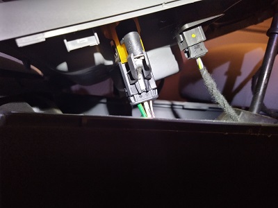

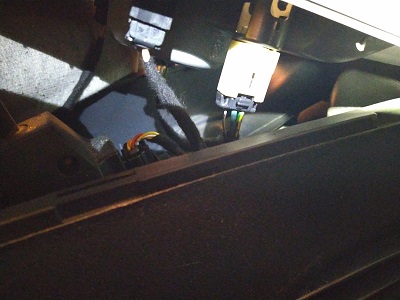

Re: C3 Pluriel
Otitko herätteen vasemmasta vaiko oikeasta? Kumpaankin tulee kolme johtoa, mistä noista se heräte pitää ottaa?Bumper kirjoitti:Sen tupakansytyttimeltä ryöstetyn katkotun jännitteen kytket siihen autoradion punaiseen johtoon.

Re: C3 Pluriel
Ei mulla ole Plurielia itsellä, joten en ole ottanut kummastakaan.croma_ies kirjoitti:Otitko herätteen vasemmasta vaiko oikeasta? Kumpaankin tulee kolme johtoa, mistä noista se heräte pitää ottaa?
Kyllä se melkein mittausta vaatii, että varmasti tietää minne jännite tulee. Jos pitäisi arvata, niin keltavihreä luultavasti menee maihin, paksumpi piuha on pistokkeen syöttö ja ohut piuha valolle. Jos autossa on päivisinkin mittari-/yms. valot päällä, niin sen herätteen voinee varmiten siltä ryöstää?
Joku viisaampi voi vahvistaa tai kumota nämä arvailuni.
