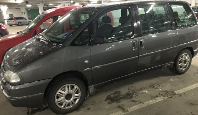

Yhtään en taas tiedä mitä tapahtu, mutta Partnerilla läksin aamulla kotoa ja about saman vuosikerran 806:lla tulin takas.
2,0 bensa. En kattonu konetyyppiä vielä, mut ei se aivan laiska ole kuitenkaan. Ihan siisti päältä ja sisältäki. Toki pimeessä ne näyttää kaikki samalta. Jotaki pieniä puutteita ja jännyyksiä ja 380000 mittarissa. Jakopää kuitenki tehty joku aika sit ja kai vähä muutaki.
Laittelen tänne jotain huoltopäiväkirjaa ja ongelmia sitä mukaa kun niitä ilmenee.
Ihan hauska pyydys se on. Kahet renkaat ja kaikki.

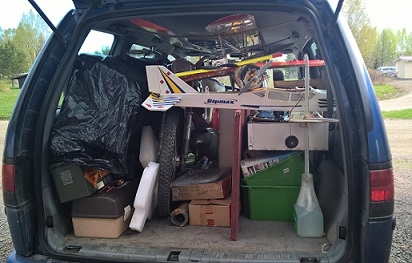

Peukot 806 on paha värkki hamstrausongelmaiselle. Moni toripistefi-myyjä huomaa asian ja tyhjentää autotallinsa tällaiseeen autoon, kun menee ostamaan vaikka yhtä tarhaikäisen talvitakkia.

Täytyy muistaa nostella penkit pois kyydistä ku lähtee garage-sale:n! ;)

Yritin liittää kuvaa, mut sanoi et mun kuva oli epäkelpo. Ei voi olla! Siinä oli ranskalainen auto!
