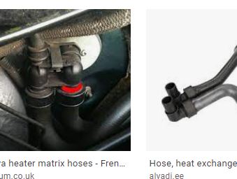

Mutta ei se kennon vaihto mahdoton työmaa ole. Pari noita on tullut tehtyä ilman suurempia vastoinkäymisiä. Se kennon letkuliitin kannattaa varata, kun wanhat tuppaavat olemaan aika hauraita ja tuntuisivat myös turpoavan ja muuttuvan mahdottomaksi saada enää uudelleen kiinni. Sitroselta sai ainakin pari vuotta sitten vielä tuota liitintä.

Pari kennoa on tullut vaihdetuksi. Toi on ihan ehdoton vihje Bumperilta koskien kennon ja vesiletkujen liitintä. Rapeaa tavaraa vuosien jälkeen. Postaamassani valokuvassa on jokin kolmaskin kudospintainen letku, sitä ei oikeesti oo missään Xantiassa? Mulla oli myös kennon onkalon alaosa täynnä muuta märkää, hiekkaa, lehtimassaa jne. Tekisi mieli esittää sellainen teoria, että juuri tuo ulkopuolinen märkä syö reijille?
