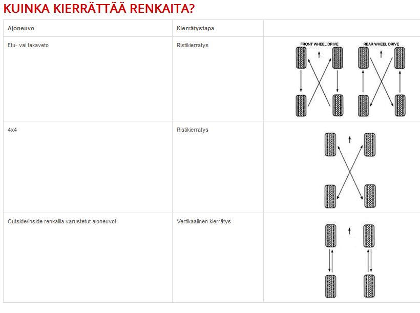

Jos pyörimissuunta ei ole määritetty, niin pakuissa vaihdan ristiin kesärenkaat.
Oikea eturengas kuluu aina eniten kaikissa pakuissani, joten sen loppusijoituspaikka on vasemmalla takana. Vasen taka vähiten kuluneena sijoittuu oikealle eteen. Vasen etu- ja oikea takarengas vaihtavat myös paikkaa keskenään. Pyörimisssuunan muutoksella en ole huomannut muutosta ajettavuuteen, tai kulumiseen. Nastarenkaiden pyörimissuuntaa en muuta, vaan ainoastaan edestä taakse ja päinvastoin. Pyrin ostamaan sellaiset renkaat, joissa kuvio on molemmin puolin samanlainen pyöri sitten kumpaan suuntaan tahansa.
Aikoinaan varoitettiin renkaiden pykälöitymisestä ja kankaiden venymisestä suunnan vaihdon seurauksena. Se taisi olla siihen aikaan, kun vielä oli ristikudosrenkaita.
