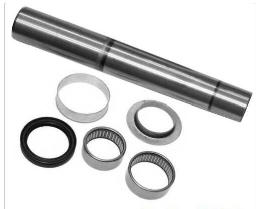

Netistä löytyi vain hyviä kokemuksia Antalex:in taka-akseleista. Vanhaa eivät halua takaisin - tähän pistän oman arvioni; Xsarat alkaa olla katoamassa ja jossain vaiheessa ne kunnostetut taka-akselit varastossa on tuolle korjaustehtaalle ongelma? Siksi tuollainen hinta? Täytyy muistaa, että tehdaskorjattuun taka-akseliin joutuu sitten laittelemaan puslaa ja pyörän laakeria ym. mikä nostaa kokonaisuuden hintaa ja teettää paljon työtä. Tämä ei nyt ole ihan suoraan verrattavissa, mutta se laakeriputki + neulalaakerit tiivisteineen on Berlingoon 40;- / puoli ja työaika editoidulla videolla kymmenen minuuttia

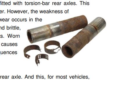

Täsmälleen niin, koko hoito voi olla pölisevää ruostetta, pistän linkin kuvan; https://www.ebay.com/itm/362576327617" onclick="window.open(this.href);return false;

Tossa kaikki asiasta, linkeissä on lisää korjaustavasta ja videoita (kuva;Optimal); 1603_TT_OPTIMAL_Technik-Tipp_PSA_Kits_EN_final.DOCX
https://www.optimal-germany.com/docs/de ... 52921203_4" onclick="window.open(this.href);return false;
- Liitteet
- Optimal kit.JPG (29.49 KiB) Katsottu 4291 kertaa
