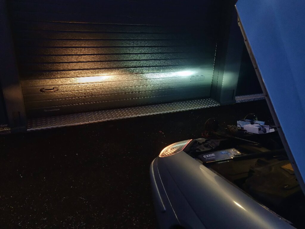

Innostuinpa sattuneesta syystä itsekin kokeilemaan. Olin vähän skeptinen vuosia kaikenmaailman kiinaledejä kohtaan, mutta olisinpa kokeillut jo aiemmin jotain merkkipolttimoa. Tuollaiset pitäis olla jokaisessa vanhassa autossa ihan turvallisuussyistä, no eiköhän Trafi joskus viiden vuoden päästä tee määräystä, että saa sittenkin käyttää, jos valokuvio vastaa riittävän hyvin halogenin kuviota.
Led kun uppoaa tuollaisessa pimeässä, märässä, mustassa maassa sinne, mistä vanhoilla tuikuilla ei heijastunut enää mitään takaisin. Nuo on valaisukyvyltänsä verrannolliset keskimääräisiin xenoneihin, mitä mulla on autoissa ollut. Eli ei ollenkaan huono. Valon ja pimeyden raja on aika tarkka, eli kun korkeudensäätö on kohdallaan, esimerkiksi edellä ajavan rekkari ja puskuri valaistuu, mutta peilit ja takaikkuna ja kontin luukku ei.
Valokuviossa en huomannut sen kummempaa eroa huonompaan suuntaan. Tuossa kuva kummastakin. Autona C5-I.
