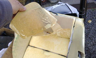

Tossa on kuvaa 2000-luvun taitteen Xsarasta/Xsantiasta löytyvistä lämmitinelementistä, lanka on palanut poikki. Joskus liitinjohto murtuu lämmityslangan päähän puristettuun holkkiin juotetusta päästään ja sen pystyy helposti juottamaan uudellen. Johdotus on ruskeilla liittimillä, niistä pääsee mittaamaan, kulkeeko elemetistä sähkö läpi. Kerran pistin pakastehernepussin siihen keskelle termostaatikatkaisijan päälle ja se naksahti johtamaan. Auto oli ollut helteessä ja termostaatti avannut piirin ihan oikein. Tällainen lämmitinmatto on liimattu ohuen pintapehmusteen alle ja vaatii purkin sprayliimaa jotta uuden elementin saa takaisin paikalleen autonpenkkiohutvaahtomuovinailonkudosvällykerrosten väliin. Omissa autoissa kuskin penkin korjaan siirtämällä romuauton apumiehen istuinosan kuskin penkkiin tyynyineen, nahkoineen karvoineen purkamatta kerroksia tai verhoilukangasta.
On nää ihan operaatioita, ellei ole aiemmin tehnyt. Sylettää tehdä mitään kiireellä ja huomisaamuksi. Kun näihin ryhtyy, olen pistänyt varapenkin jostain vastaavasta PSA-autosta mööpelitopparin rojektin ajaksi - joskus jousia tarvii vaihtaa tai heftata ratkennut hitsisauma. Oon tykännyt tehdä ja lopputulos on likimain uuden tuntuinen jakkara. Ah, kyä naattii ristiselkäkin, kun ei oo persiin vasen puolikas enää erkanemassa penkin ja oven väliin!

- Lammitin221.png (102.31 KiB) Katsottu 3119 kertaa
- Lammitin22.png (87.76 KiB) Katsottu 3119 kertaa
