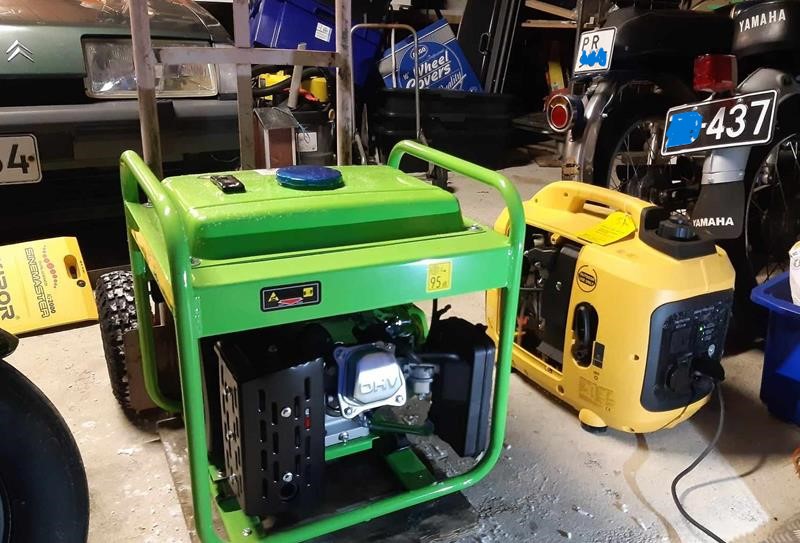

Tästä pvalilan julkaisusta inspiroituneena kävin varastossa kokeilemassa omien varavirtakoneiden käynnistymistä näin pakkasella, nyt -7 ast.pvalila kirjoitti:.... Puuilon putputtimen ostin jo vuosi sitten.
Eikä se lähtenyt käyntiin, kun sitä viimeksi kokeilin. Ei sähköstartilla varsinkaan, mutta ei edes narusta.
Muistikuvani mukaan en edellisellä testikerralla ajanut tankkia tyhjäksi, vaikka niin suunnittelin kyllä tekeväni. Tavallisella normibensalla härveliä kuitenkin käyttelin, joten tyhjäksi ajaminen olisi ollut kyllä viisasta.
Nyt minulla on neljän litran kannu Nesteen pienkonebensaa, mutta epäröin sen kaatamista tankkiin: jos siellä on vanhaa perusbensaa pohjalla, niin se tankki olisi kyllä parasta tyhjentää ennen kalliin litkun kaatamista masinaan.
- Tikulla yritin selvitellä, josko tankissa vanhaa bensaa seisoo vaiko ei, mutta ilmeisesti bensan läikkymisen estämiseksi tankin rakenne on sellainen, ettei tuo tikkumittaus ihan helposti onnistu.
Kumpikaan laite ei käynnistynyt vaikka kesällä kun viimeksi niitä käytin, laitoin tankkiin pienkonebensaa jonka pitäisi toimia pidemmänkin säilytyksen jälkeen
Seuraavaksi esilämmitin sylintereitä kuumailmapuhaltimella pienen hetken, ja niin molemmat koneet käynnistyivät.
Olisiko talvibensa ollut herkempi syttymään?
Tosipaikan tullen pakkasilla jos sähköt ovat poikki, ei verkosta saa virtaa kuumailmapuhaltimeen, on esilämmitys tehtävä kaasutoholla tai auton akusta invertterillä otetulla virralla. Tai tuotava koneet pirtin lämpöön ennen starttia.

Vähän kuin paluu kuulamoottoriaikaan...
https://www.youtube.com/watch?v=06hTaoLZgBI" onclick="window.open(this.href);return false;
Mutta vaikeaa/mahdotonta on kiinanmopojakin pakkasella saada käymään, mutta kai pappatunturi toimi aikoinaan pakkasellakin tai monet moottoripyörät, oli ainakin arktisia varusteitakin.
Muistan myös kun joskus korjasin syksyllä pakkasten tultua jo valmiiksi seuraavalle kesälle ruohonleikkurin, vaikeaa oli käynnistys, mutta autotallista lämpimänä käynnistyi ihan eri tavalla. Yksi kikka on myös lämmittää tulppa (kipinäpuolelta) toholla ja samalla siitä sylinteriä. lämmin tulpan eriste estää bensan tiivistymista eristeeseen, sillä sai huonokipinäisen sohlonkin käynnistymään. Oliko pvalilan aggregaatti ulkoa vai lämpimästä varastosta napattuna kokeiltu? Vanha kansa kertoi että "Tecumseh talvella", Tecumseh toimi ja käynnistyi paremmin lumilingoissa kuin Briggs‚Strattonin kone.
Talvibensan höyrystymisen vaikutusta voisi testata ruiskauttamalla pikkasen sitä kaasuttimen kurkkuun tai tulpanreiästä sylinteriin, en usko että isommin vaikuttaa, osa starttispraystäkin on sellaisia etteivät toimi kovin hyvin pakkasella.

Tuo on salkkumallinen aggregaatti ja testailin sitä huonelämpimänä useita kuukausia sitten. Nyt se on kylmässä varastossa, mutta aion kyllä siirtää sen lämpimämpään paikkaan ennen uusia kokeiluja.olli__o kirjoitti:Vähän kuin paluu kuulamoottoriaikaan...
Ja kiitoksia, Olli! Olet tälle palstalle äärettömän arvokas siksi, että sinun vastauksesi ovat aina asiallisia ja tukevia.

Nämä oli samasta myymälästä samasta pinosta, valmistuseräkin luultavasti sama. Samat öljyt ja bensat. Ainoa ero säilytyslämpötila. Jos alkaa tuntua siltä että noita tarvii tositoimissa, nostaisin kyllä lämpimään paikkaan valmiusasemiin.
Semmonen perusasia noiden kanssa on hyvä muistaa että tankin korkin ilmaruuvi pitää avata, muuten sammuu bensanpuutteeseen vähän aikaa käytyään. Jos säilytyksen aikana ruuvi on ollu kiinni ja tankkiin kehittynyt alipaine, voihan se käynnistymistäkin haitata.
https://www.bauhaus.fi/invertteri-herkules-pg2000.html" onclick="window.open(this.href);return false;
Latasin silloin öljyt ja Nesteen pienkonebensaa ja koekäytin. Hyvin toimivat. Nuo on Scheppachin tekemiä ja olikohan Loncin-kiinamoottori sisällä. Hyvä arvosteluja olivat saaneet keskieuroopassa. Ulkoapäin Timcon-punaisia joka vähän kohentaa mieltä.
Nyt vasta sain aikaan koekäyttää niitä uudelleen. Eka, lämpimässä säilytetty, lähti noin neljännellä nykäisyllä käyntiin. Toinen viileässä mutta plussan puolella pidetty, nyt muutaman asteen lämpöinen, ei yli kymmenelläkään tempaisulla antanut elonmerkkiä. Irrotin tulpan ja ei haissut bensalle yhtään. Kaadoin samaa vuoden vanhaa Nestettä lisää tankkiin ja jatkoin nykimistä, noin 10 lisänykäsyä ja lähti käyntiin, ensin vähän hapuillen mutta hyvin kävi lämmittyään. Tankissa oli kyllä ainetta alussakin.

Herkuleskin ohjeistetaan säilyttämään ilman bensaa tankissa tai kaasarissa, lisäksi kehoitaan öljyämään sylinteri (jos kone pysähtyy asentoon, jossa venttiili jää auki, se huohottaa lämpötilavaihteluissa ilmaa ja sen mukana kostetta tai muutenkin sylinteri voi ruostua männänrenkaineen)
Ohjekirjasta poimittua:
"11. Varastointi
1. Suorita kaikki yleiset huoltotyöt, jotka on kuvattu
käyttöohjeen kappaleessa Huolto.
2. Poista polttoaine säiliöstä (käytä tätä varten hyvin
varustetuissa liikkeissä myytävää muodista bensiinipumppua).
3. Kun polttoaine on poistunut, käynnistä kone.
4. Anna koneen käydä tyhjäkäynnillä, kunnes se pysähtyy. Se puhdistaa kaasuttimen siinä vielä olevasta polttoaineesta.
5. Anna koneen jäähtyä (noin 5 minuuttia).
6. Poista sytytystulppa.
7. Täytä yksi teelusikallinen 2-tahtimoottoriöljyä palokammioon. Vedä käynnistysnarusta varovaisesti
useita kertoja, jotta öljy kastelee sisäpuoliset rakenneosat.
8. Aseta sytytystulppa jälleen paikalleen.
9. Puhdista koneen ulkoinen kotelo.
10. Säilytä konetta viileässä, kuivassa paikassa loitolla syttymislähteistä ja palavista aineista.
Uudelleenkäyttöönotto
1. Poista sytytystulppa.
2. Vedä käynnistysnarusta useita kertoja puhdistaaksesi palokammion siinä vielä olevasta öljystä.
3. Puhdista sytytystulpan kosketin tai aseta uusi sytytystulppa.
4. Täytä säiliö."
