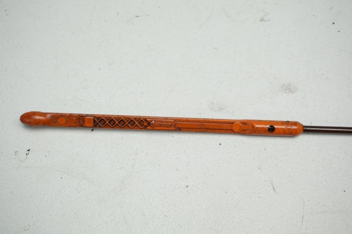

Kattelin tarvikevaraosan tietoja 2,0 HDI:n tikusta, C5 vm. 2001 ....
Description
Length from grip collar to min. marking [mm]: 426
Length from grip collar to max. marking [mm]: 405
Eli lenkkikahvan pään laipasta (=putken pää) yläviiva on 405 mm ja alaraja 426mm. Nyt vaan vaihtamaan pyyhkijän sulkia, saa neljä askarteluaihiota...
Description

Miksiköhän näihin ei voi valmistaa kokonaan metallista tikkua, kuten monessa muussa autossa on? Onko taas kysymys jostain säästöistä?
Re: 2,o hdi oljyn mittatikku....
Joo, huonoa sunnittelua. Insinöörit on punaviinipäissään koettaneet keksiä rattaan uudelleen. Kyllä tuon tikun pitäisi olla Sitruunasepän kuvan mukainen. Ennen oli kaikki kai tuollaisia, ainakin mun autoissa, ja kestivät ja niistä näki öljytason.
Tuskin tuon muovimötikän ymppääminen ainakaan laskee kustannuksia. En ymmärrä näitä nykyajan hömpötyksiä. THP-koneeseenkin "uudistettiin" tikku, kokometallia, mutta pyöreä ja öljyalueelta uritettu, ettei siitä mitään nähnyt.
