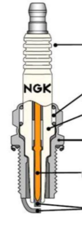

Tuolla näkyi tehdyn NGK BP6ES:n rakennetta, mutta ei siinäkään oikein kunnolla keskielektrodin porausta näytetä, mutta voisikohan posliinissa olla kavennus jossain kohtaa johon pora tökkää, tuossa liitteenä vastuksella varustettu malli, jossa kavennus.

Ja näemmä vastuksettomissakin on kuvissa vastaava kavennus eristeessä, ehkä voisi porata ohuemmalla poralla?

Pora tökkää tuohon punaisella ja sinisellä piirretyn elektrodikärjen ja tulpanhatun tapin välissä olevaan tummanharmaaseen "kiveen". Videolla leikataan tulppa halki, "kiviaines" näkyy hyvin. Se on huonosti lämpöä johtavaa, mutta kipinän sähkö menee kivasti läpi?

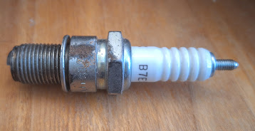

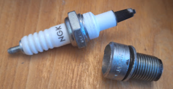

Löytyikin työkalupussista yksi vanha NGK B7ES. Siinä on samannäköinen kavennus, jonka pohjalla pyöreä pullistuma -muoto, kuin yo. poikkileikkauspiirroksessa. Kokeilen rautasahaa siihen ja ehkä kokeilen vaan kylmänä vääntää mutterikannasta, josko poikkeaisi siitä suoraan kylmänäkin, ainakin piiroksessa tiivistemateriaalit olisi tuolla kylmällä puolella, sylinterin ulkopuolella?
Re: Hiekkapuhallussuutin sytytystulpasta
Ainakin tuo alapuolen rakenne oli hyvin myös piiroksen vastusmallisten mukainen, ainoa mikä kuvasta puuttui oli palotilaan vievän posliinin alla oleva metallitiiviste, kuvassa kohdassa jossa nokinen posliini loppuu ja alkaa puhdas valkoinen.
Aikani kuluksi kokeilin keittiön pöydän ääressä lehden päällä, "sahasin" siten että laitoin tulpan kiinni pään pikkukierteestä akkukoneeseen ja pyöritin (sorvaten) rautasahan terää vasten, olisi sen jälkeen varmaan irronnut käsivoiminkin, mutta käytin tulppa-avainta ja hohtimia, mutta irroitus ei vaatinut oikeastaan yhtään voimaa. Tuosta lopusta ei ydin silti irtoa ilman poraamista tai tohoa, koska yläpäässä on kierteen alapäässä laajennus, eikä se toiseen suuntaankaan voi lähteä, koska muutenhan se lentäisi sylinterin paineesta ulospäin. Mutta suunta on ainakin ulospäin päätellen piirroksen rakenteesta, Tässä ei kuitenkaan pitäisi olla vastustulpan kaltaista "lasi" pätkää (ceramic resistor) kupariytimen välissä.
