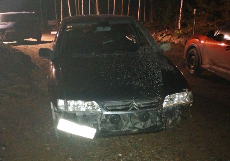

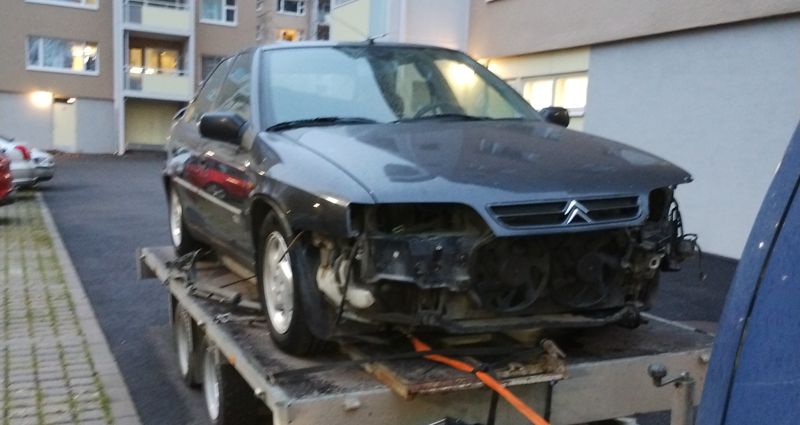

Uusin hankinta oli niin karun näköinen projekti, ettei ole ennen itselle tullut ostettua. Nyt kun on pari päivää painittu keulapalkin, lokasuojien, puskurin jne kanssa ja auto on koeajettu, on ehkä aika avata edes jonkinlainen projektipäiväkirja.
Lähtökohtana siis keulasta kolaroitu auto ja turvatyynytkin räjähtänyt. Yli 10 vuotta kuitenkin olen activasta haaveillut ja nyt sellainen ui sopivasti vastaan, tyylilleni uskollisesti "toivoton projekti edullisesti".
Lähtötilanne
Viikon kuluttua:
Onhan tuossa tekemistä ennen kuin se "valmis" on. Puskuri ja nokkapelti pitää laittaa. Airbagit + ohjain, abs valo palaa, aktiivi koiranluu edessä kolisee, ilmastoinnin kenno ja kompura vuotaa. Katsotaan mitä muuta katsastaja keksii ensiviikolla..

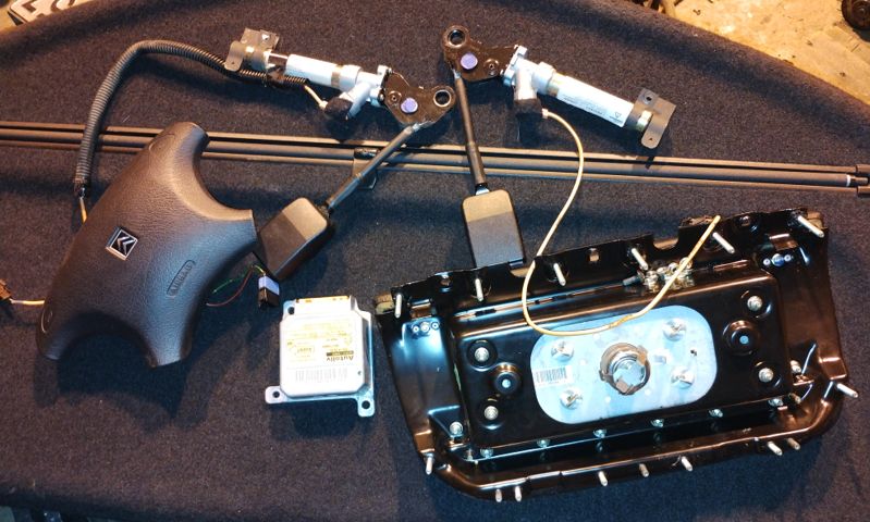

Onkos xantian turvatyynyissä muita antureita kuin vaihdekepin takana oleva keskusyksikkö? Että tulisi kerralla vaihdettua kaikki eikä sattuisi mitään. Tarviiko toisesta autosta siirretty abs boksi sopeuttaa autoon jotenkin?

Juu, airbagien boksi meni vaihtoon. Abs laatikko ehkä toimii, molemmat taka-anturit vastus ääretön.
Airbag valo vilkkuu nyt. Palkitsevaa, kun vaihdoin vain kaikki osat toisesta autosta ja ongelma ei muuttunut. Jännä nähdä mikä sitä vielä ahdistaa, toivottavasti ei ole mitään johtoja poikki. Näkeeköhän tuo lexialla, mikä sillä on vialla.

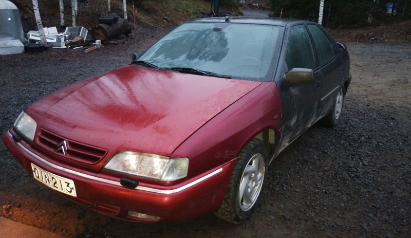

Auto sinänsä näyttää taas edes vähän autolta, vikavalot kun saisi sammumaan pääsisi katsastuksesta ehkä läpikin. Etuaktiivi sylinterin yläpää pitää vaihtaas myös, ainakin ja vissiin tehdä suojakumille taikoja, kun laskee nesteet ulos kumin välistä. Etukeslipallon venttiili ei pysy auki, napsuu on-off-on, olisikohan roskaa välissä tms. Yleensä kai jos solenoidi ei toimisi, jäisi kiinni vähän ajan päästä?
Muuten hydraulijärjestelmä tuntuu toimivan, vanhallakin varaajapallolla parkissa "napsuväli" 25-35 sekuntia. Vähän auto jumppaa parkissa, eli vivustoja täytynee hieman herkistellä. Muista kuin nurkkien jousipalloista ei vaihtomerkintöjä, eli pallokauppaankin joutuu.

Aibagin vika oli lopulta helppo, piti asentaa apukuskin bagin irtikytkentä nappi + johdot sille. Onneksi bagien ecun liitin on helppo purkaa, erittäin helppo.
Se bagin sammutin oli jo mainittu aiemmin, mutta ei sattunut jostain syystä silmään, ei autossa eikä Akselin viestissä :oops:

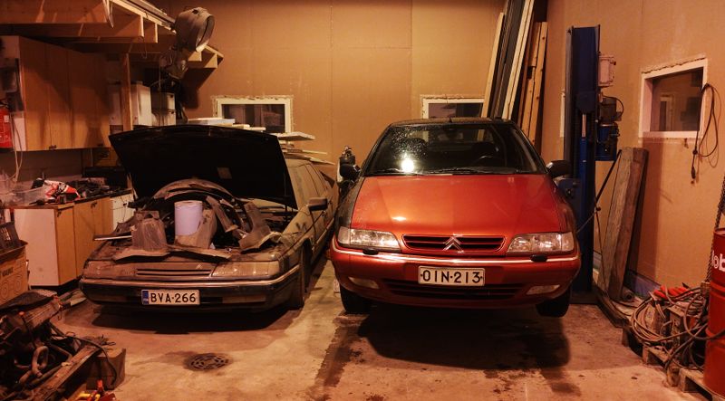

Tallikin alkaa näyttämään hiljalleen siltä, että remontinteko alkaa sujumaan? Vielä kun tuon Xm:n saisi liikkekannalle, tilaa olisi kummasti enemmän.

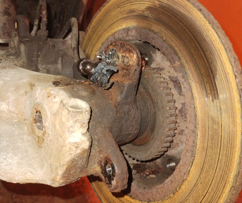

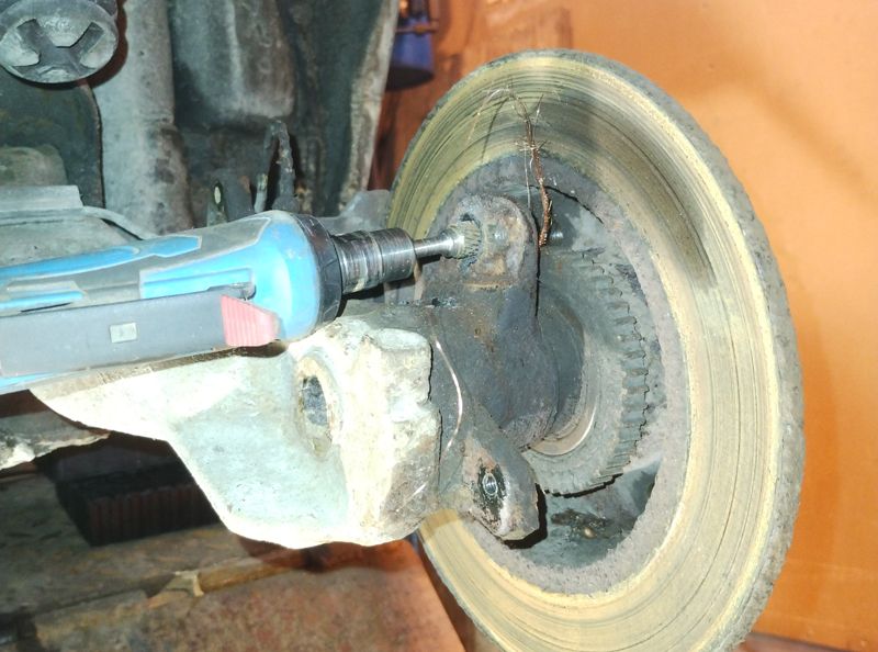

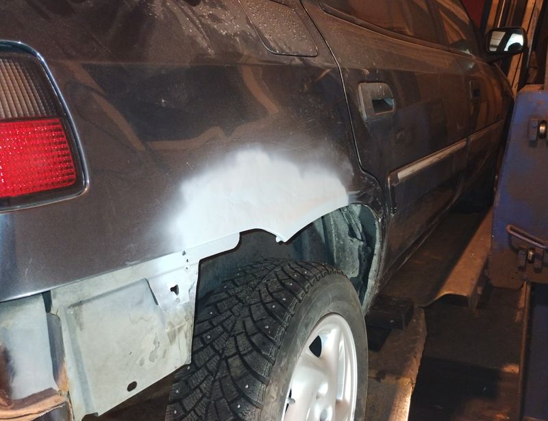

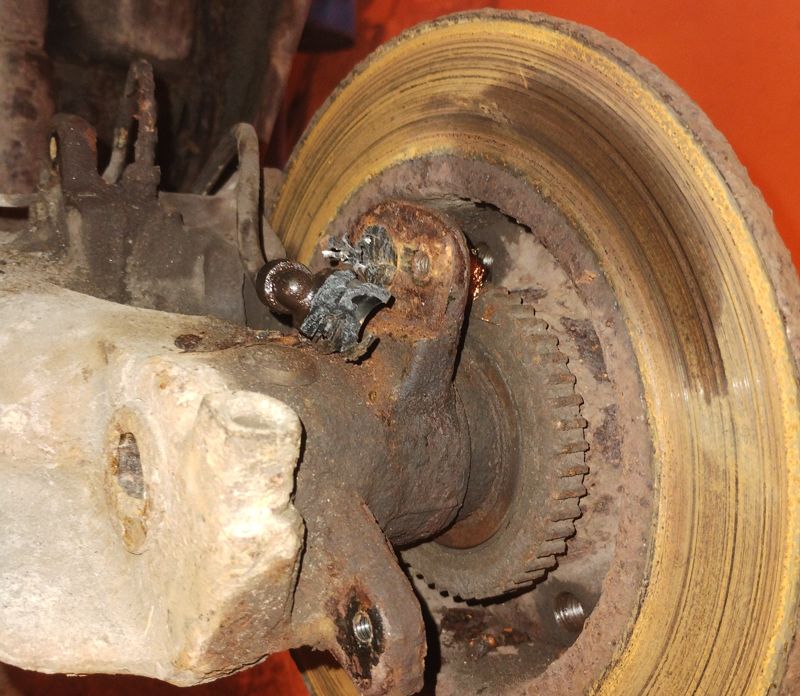

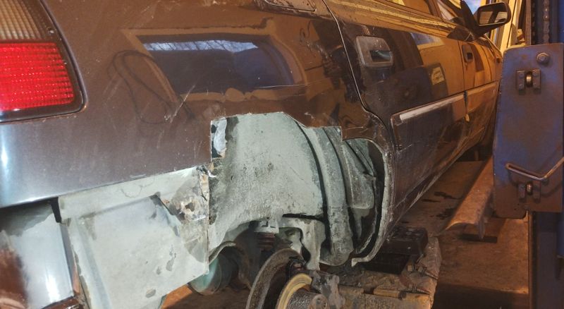

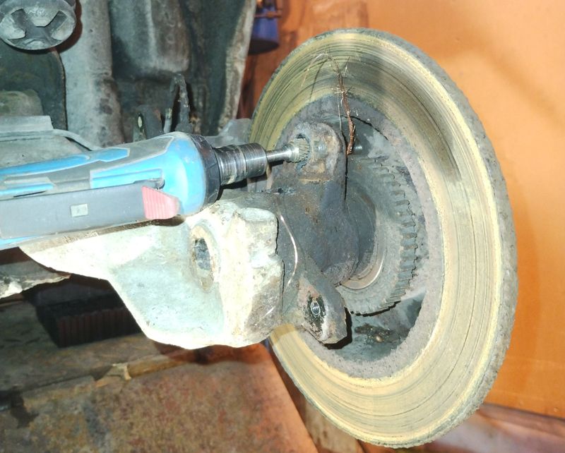

Activan katsastusremontti aloitettu. Aloitin helpoimmasta, eli peräpäästä. 2 kpl abs anturi, kuten tapana on, kumpikaan ei irronnut ehjänä. Toisaalta yhtään pulttia ei niistä eikä jarrukilvistä katkennutkaan :D
Suojan kaaresta tuli kanssa hylky, en kyl ymmärrä miksi, ei ole ennenkään pikku kolot ja reiät haitannut, nyt haittasi. Vanha kolaripaikka tuokin, mistä ruostunut. Saa nähdä miten tää taas onnistuu. Mut ainakin tulee parempi kuin ennen korjausta ;)

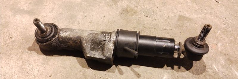

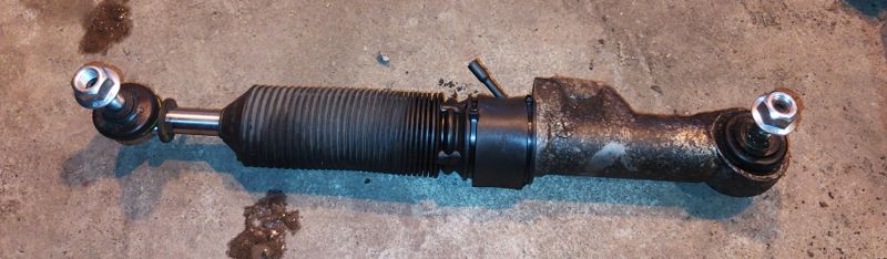

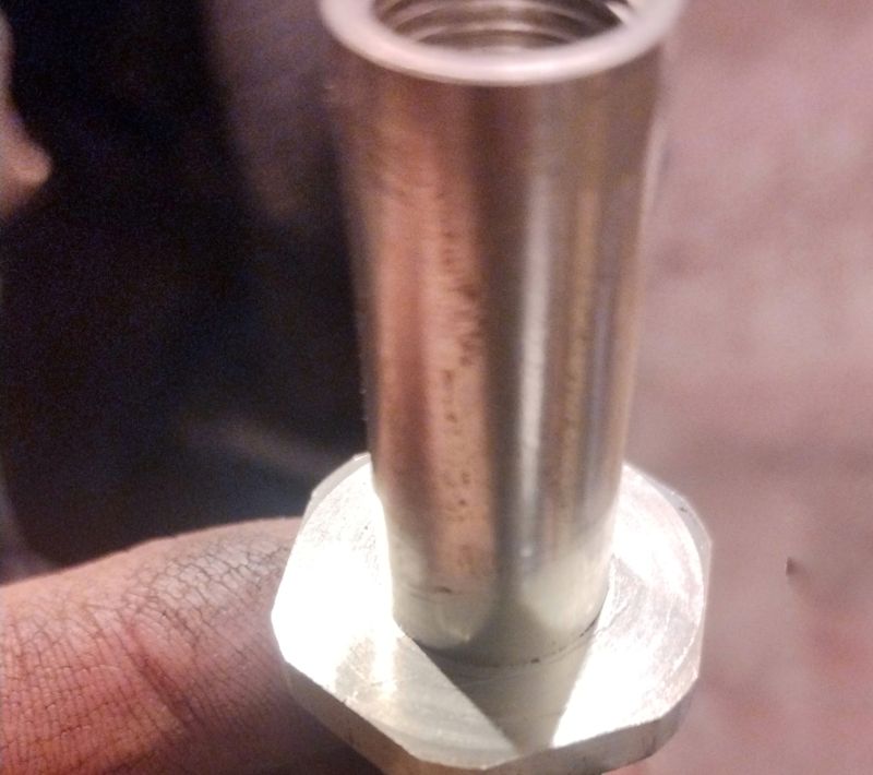

Etummainen aktiivisylinteri on irti ja nesteen ulostuloreiteistä ainakin yksi löydetty. Sylinterin päällä oleva musta metallikuori oli ruostunut puhki siitä, missä pölykumi hankaa siihen. Täytyykö systeemi ilmata jotenkin kokoamisen jälkeen?
Näillä ohjeilla aloin projektia toteuttamaan https://www.eastment.net/ramrep/index.htm" onclick="window.open(this.href);return false;
Ulommaisen mustan kuoren päässä oleva stefa on 16x35x7, jota ohjeissa käsketään suojella tosissaa. Niitä löytyy laakerikaupasta, menee siis ensiviikolle kokoaminen. En näe järkeä kasata kovalla tiivisteellä.
Molemmista sylinterille menevistä letkuista on kudokset näkyvissä, niillekin pitää lähiaikoina tehdä jotain. Mutta saavat olla toistaiseksi.

Joo, se stefa ja suojaputki ovat vain sekundäärisiä tiivisteitä, eli kun varren painetiiviste vuotaa, tämän stefan ja kuoren on tarkoitus kerätä lehmä paluuputkeen. Kuoriputken voi fiksata haluamallaan tavalla kunhan tekee niin ettei yli-innokas katsuri saa mitään älytöntä päähänsä..
Jos varren vuoto kohtuullista, varmaan saa uudella stefalla pitämään. Katso samalla missä kunnossa sylinterin d16 varsi on keskialueeltaan.
Ilmautuu kyllä itsestään kun vähän ajelee.
Oiskohan toi takalokarin kaaren hapertuminen merkattu xantioissa joksikin tyyppi paikaksi ruosteelle ja kun mielensä pahoittanut katsuri siitä jotain löytää, niin ilahtuu kun voi hylätä jostain syystä mistä ymmärtääkin jotain?

Koitetaas pistää jotain kuvia matkan varrelta...
Taka abs-anturit taas kerran ainakin riittävän tiukasti ruostunut koloonsa. Hiomakaralla irtos molemmat :lol:
Takalokarin kaaren käski katsuri uusia, kun siinä oli ylimääräinen tuuletusaukko. Tuossa joku vanha kolhu/painuma, siksi kai ruostunut hanakasti. Koitin koputella suoraksi takaisin, mutta ei aivan priima vieläkään. Saa maalari joskus jatkaa, kuka se sitten ikinä onkaan...

Kai tää nyt ainakin parempi on, pitää vettä ja ilmaa ja kun on vedetty epoksia pintaan ei ruostukaan toistaiseksi. Saa mennä siiihen asti että päätän mitä kaikkea maalataan ja kuka maalaa...
Katsastajan keksimä "vuotava iskunvaimenninkin" on korjattu. Ei se edes vuotanut, vähän vain tihkui, kun kaikki ohivuoto pääsi ulos ruostuneen kuoren läpi. Mun mielestä tippa per minuutti ei ole oikea vuoto :twisted:
Uusi paluukumi on xm tehostajasta, niitä sai vielä uusia. Suojakuorta piti vähän lyhentää että sai uuden kumin sovitettua, lähti sopivasti ruosteet pois. Kuoren alle vaihdoin stefan kanssa 16x35x7, jospa nyt vähän aikaa pysyisi LHM:ät sisällä :?
Yläpään nivelen lyhensin ja kierteytin "tavallisesta koiranluusta", alempi nivel ei ole vielä juurikaan väljä niin en viitsinyt irrottaa sitä ja alkaa metsästämään sopivaa tai lähes sopivaa...

Ainakin autolla saisi nyt taas vuoden kurvailla. Uusi vetonivel olisi myös väljän tilalle. Tämä saa nyt toistaiseksi odottaa "hifistelyjä" ja toimittaa käyttöauton virkaa. täytyy perhepakua ja xm:ää välillä fiksata.
Työtähän tässä riittäisi mutta hyvin pääsee kulkemaan näinkin. Ilmastoinnin kenno + kompura molemmat vuotaa, flektin kehys halki, takana kallistuksenvakaaja kolisee, taka-akselin päällä tihkuu yksi paksu rautaputki läpi hieman, eli sekin alkaa olla vaihtokunnossa...
Jousipallojen paineistuslaite olisi tekolistalla ja maalaustarvikkeita pitäisi hankkia, tai maalari, jotta saisi auton yksiväriseksi. Taitaa vaan olla maalari liian kallis ratkaisu käyttöautoon :shock:
