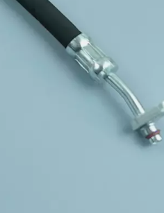

Luulisin että jäykkyyden säädin ei vuoda läpi kuin käynnissä ollessa paluuletkuun päin. Paineettomiksi paluuletkuksi katselisin noita letkun paksuuden ja letkun kiristimen taki, painepuolen letkuissa on krympätty liitos ja letku on paksua, että kestää paineen, esimerkiksi liitteen mukainen liitos kovaan putkeen

olli__o kirjoitti:Luulisin että jäykkyyden säädin ei vuoda läpi kuin käynnissä ollessa paluuletkuun päin. Paineettomiksi paluuletkuksi katselisin noita letkun paksuuden ja letkun kiristimen taki, painepuolen letkuissa on krympätty liitos ja letku on paksua, että kestää paineen, esimerkiksi liitteen mukainen liitos kovaan putkeen
Jep, on ihan täysin mahdollista että kontissa on joku työkalu jäänyt nojaamaan nappiin joka laskee perän alas, ja järjestelmä on päästänyt aineet ulos tuosta rikkinäisestä kohdasta.
Onneksi Google osaa ranskaa, jutun kuvassa on sama letku halki samasta kohtaa. https://citroen.c5x7.fr/fuite-lds-zone- ... ur-arriere" onclick="window.open(this.href);return false;
