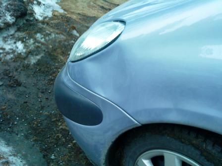

Antakaa tulkintanne kuvan kolhuista.
Ne ovat tulleet perheen kakkosautoon (megane) muutaman päivän sisällä :(
Huomasin naarmut ja painaumat tänä aamuna, ja pyysin nuorimmaiselta neidiltä selitystä niiden syntyyn koska hän on autolla ajellut kuin omallaan viimeiset 4 viikkoa. Hänkin oli aivan äimän käkenä kolhuista ja sanoi että hänellä ei ole osuutta niiden syntymään. :o
Kävimme poliisin luona tekemässä ilmoituksen ilkivallasta, ja perjantaiksi sain ajan vakuutusyhtiön tarkastajalle auton vaurioiden arvioimiseen.
Uskon nuorimmaisen neidin kertomusta, koska hän on tunnustanut kaikki aikaisemmat pikkuosumat, ja kun hän poliisillekin vakuutti ettei tiedä kolhujen alkuperää.
Jos vakuutusyhtiö toteaa ne toisen ajoneuvon aiheuttamiksi, menee tietääkseni omavastuu ja bonuksien pudotus kaskosta.
Jos taas kolhut ovat ilkivallan seurausta, ei minun bonukset kärsi kolhujen korjaamisesta.
Nyt minua askarruttaa kuinka tuollaiset naarmut ja painumat ovat voineet syntyä :roll:
Jos kuvat eivät ilmesty, voisko joku jelpata, kiitos.
Painumat ovat alhaalla helmassa ja naarmut ovessa. Naarmujen alla ei painumia.
Jokin on vetänyt edestakaisin auton oveen syvät naarmut
Pölyt ovipinnalta olivat osittain myös lähteneet ilman jälkiä. Jos auto olisi mennyt lumipenkkaan, olisi koko kylki puhdas pölystä.

Marketin pihassa joku siirrellyt ostoskärryletkaa ja sitten livennyt lapasesta ? Seurasin yhtenä päivänä kun pari mikamarkopetteriä siirsivät aivan tajuttoman pitkää kärryletkaa paikallisen marketin pihassa, ja voin sanoa, että ihan ei mennyt sinne mihin oli tarkoitus.

...helmassa on kahdessa kohdassa painaumat? Autoa on siirretty trukilla ja piikkien päät ovat pyyhkäisseet kylkeä tulo- tai lähtövaiheessa...?

Eikös noi jäljet ole aikas alhaalla ostoskärryille??? :o
Ja noin terävä jälki kaiken lisäksi ?! :shock:
En kyllä suoraan osaa edes arvata mistä tollaset tulis :roll:

vaatii melkoista voimaa saada tuollaiset jäljet helmaan. kaksi mahdollisuutta,itse aiheutettu tai joku muu todella ronskisti

Tälle talvelle tyypillinen kuntoiluväline lumikola kenties

Minusta tuo näyttää tyypilliseltä penkkapusulta, ehkä kahteen eri otteeseen sattuneelta. Onko reitillä jotakin tiukkaa mutkaa jossa jäiset penkat ja ehkä vähän hiekotettuna? Ei sellaista välttämättä edes huomaa jos renkaiden alla muutenkin narskuu.
Pitkittäiset naarmut ja noiden lommojen yhdistelmä ei oikein lumikolalla huomaamatta onnistu. Jos taas olisi aura-auton tekemä, luulisi että naarmujen kohdalla olisi myös painaumat. Täällä ruuhkasuomessa joskus hinausautot tekevät pieniä kolhuja siirrelessään kulkuneuvoja lumiauran alta pois, mutta ei tuo mielestäni oikein sellaiseenkaan sovi.

Jääpenkka pusulta vaikuttaa..

Asianomaista kuskia syyttämättä ja omaan kokemukseen viitaten, aikoinaan omaan autoon tuli jokseenkin vastaavat jäljet lumipenkasta. Osuman, äänen ja vauhdin perusteella en uskonut tulleen mitään jälkeä mutta niin vaan meni helma sisään ja pienet naarmut.

Ylempiä naarmuja vastaavat oli meidän Jumpyssä ilkivaltaa, koska ei ollut painaumia eikä toisen auton maalipintaa.
Näin totesi tarkastaja ja näin se oli myös tapahtunut. Naarmut oli lukon korkeudella.
Olisko hullu monottaja saanut alemmat aikaan? :?

Exän autossa oli vastaavat. Naarmut oli tehnyt oma lapsi, jäi kiinni itse teosta kivi kädessä. Piirteli nääs pölyyn.
Helmassa myös vastaava lommo eikä eksällä ollut minkäänlaista aavistusta mistä olivat tulleet. En muista oliko kesä vai talvi ja em eivät liittyneet toisiinsa, ts naarmut oli kesätapahtuma.
Penkkapusu vaikuttaa todenäköiseltä. Miettikää mikä vipuvoima siinä tulee helman kylkeen jos "väkisin" kääntää auton jäätynyttä penkkaa vasten!

No missäs kaikkialla sillä autolla on käyty? K-rauta, IKEA, lentokenttä...? Ostoskärryt ottais varmaan vähän ylempää kiinni, mutta entäs semmoiset "rautakauppakärryt" joissa vain alataso? Muutama laminaattipaketti päälle ja hiukan alkuvauhtia.

Ostoskärryteoria sopisi aika hyvin kuvaan, sillä tytär oli paikallisessa marketissa viime viikolla töissä useana päivänä, ja auto seisoi marketin parkkipaikalla kaiket päivät. Täytyy huomenna käydä mallaamassa ko. marketin kärryjen profiilia vaurioihin.
Alimmassa kuvassa on nähtävissä ovissa olevassa liassa edestakaisia, n.1m mittaisia pyyhkäisyjälkiä, jotka eivät ole kuitenkaan aiheuttaneet maalipintaan jälkiä. Samoin ovissa oleva naarmu on suunnilleen samanpituisen edestakaisen liikkeen aiheuttama, joten tämä ei tue osumaa esim auravalliin.
Penkkapusu itsellenikin tuli ensiksi mieleen, mutta koska auton kyljessä on pölyt pääosin paikallaan, niin luulisi penkkakosketuksessa pölyjenkin lähteneen koko sivulta.

Veikkaus: auto sattunut olemaan lumihommia tekevän vehkeen työalueella.
Eli kauhakoneella/vastaavalla vehkeellä on auton vierestä lumikasaa siirretty...ensin otettu läjä kauhaan ja sitten peruutettu. Kasassa ollut kivi/oksa/puu tms. on sitten raapinut nuo jäljet. Painautumat tullu kasan kovemmista kohdista.

Vahinkotarkastaja katsoi nopeasti auton syventymättä enempää vaurion syntymekanismiin. Hän viileästi vain totesi, että ei millään saa ilkivaltavakuusosioon vaurioita.
Ei lähtenyt enempi arvelemaan vahingon syntyä, oliko syy kuljettajassa tai mahdollisessa vastapuolessa.
Teki kylmän viileän laskelman ja summalla 427€ pitäis kylki olla taas kunnossa. Jos otan rahat käteen, niin saan 85% summasta miinus oma vastuu, eli n. 300€. Bonukset kokisivat 20% kolauksen, joka tekisi tarkastajan mukaan n. 500€ lisämaksun vakuutukseen kaikkinensa. :(
:twisted: :twisted: :twisted: Kukahan kävis potkimassa kyljen kunnolla kurttuun ;)
Tämä on pahin mahdollinen sauma; itse joutuu maksamaan jonkun toisen töpeksemisen ja vakuutuksestakaan ei ole mitään hyötyä, vaikka sitä on maksanut vuosikymmeniä :o
Ps. marketin kärryt eivät sopineet vaurioiden aiheuttajaksi, oli sen verran eri kohdassa mahdolliset osumajäljet.

Penkkapusu oksien kera. Ajettu ensin kiinni ja peruutettu pois. Näitä näkee usein, varsinkin takseissa :mrgreen:

Lexan kanssa samaa mieltä. Auto jäänyt aurauskauhan työalueelle paakkuuntunella parkkialueella tai kadun vieressä. Kauhalla painettu paakut helman kylkeen ja sitten vielä peruutettu jääkimpale kylkeä raapien. Kovin tavanomaista toimintaa tänä talvena pääkaupunkiseudun kaduilla!

Tämmöiset jäljet syntyi tänään erään kauppaliikkeen pihalla. Kymmenisen minuuttia ehdin olla asioilla, sillä aikaa oli joku pussannut. Nimetön ihailija, tietty. Arvaa harmittiko. :evil:
