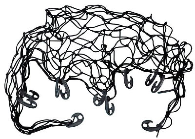

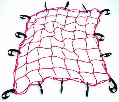

Jep, melko hankalalta kuulostaa liinoilla sitominen. Esim. AD:lla näkyisi olevan 71x81 cm ja Fixuksella 90x120 cm tavaraverkkoja. Noitahan voi sopivasti vaikka yhdistellä useamman.
AD
AD
Fixus
Fixus
