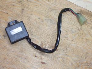

onkos tossa kuvassa missä sormetkin ja lähtee useempi johto niin takana 2 liitintä?
Putkimies22
Liittynyt: 01.02.2009 21:13
Re: Mopoasiaa Suzuki TS 50
HOTHeaDFIN1 kirjoitti:onkos tossa kuvassa missä sormetkin ja lähtee useempi johto niin takana 2 liitintä?
Boxiin menee 5 piuhaa ja piuhat menee yhteen töpseliin. Tiedätkö mikä tuo on?
Ralle
Liittynyt: 27.02.2009 09:29
Viesti Kirjoittaja Ralle »
Luulisin sen olevan cdi-boksi, en mene vannomaan kun noissa isommissa vehkeissä se on jonkun verran isompi.
Kattelin osaluetteloja netissä ja näkymä on toiselta puolelta on että kaksi erillistä tai yksi isompi liitin on kyseessä.
Ralle
Tollanen kuva löytyi kanssa josko siitä olis apuva :)
Putkimies22
Yksi liitin siellä vaan on. Mutta tuoko on se sytytysmoduli?

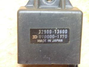

Putkimies22
Kyseinen mötikkä näkyy kytkentäkaavion mukaan olevan "Side stand interlock unit". Sen lisäksi on vielä "Side stand switch". Mutta huomasin sitten kytkäriä peratessani että sytytyspiiri on maadoitettu, sama piiri jossa pitäisi olla mm "Engine stop switch". Yksi toisensa jälkeen napsin noita vehkeitä pois ja lopulta syypääksi osoittautui uusi puola :?:
