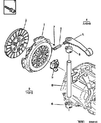

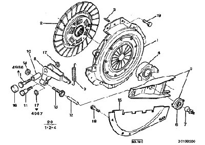

rmattila kirjoitti:
Kaapelimies kirjoitti: Painelaakerihan ei ole missään tekemisissä moottorin kanssa, vaan laatikon. Eli onko kytkimen käyttövipu käpälä- vai läpiakseloitu malli.
Juu, ei toki suoraan olekaan. Jos Motonetin kataloogin tiedot pitävät paikkansa, moottori olisi vaihtunut kesä/heinäkuun vaihteessa 87 ja painelaakeri (eli siis vaihdelaatikko) kesä/heinäkuun vaihteessa 1989. Jos konetta eikä laatikkoa ei ole matkan varrella vaihdettu, niin ne sitten kai on valmistettu ennen heinäkuuta 1989, vaikka käyttöönotto olisikin ollut vuotta myöhemmin.
Tai sitten nuo Motonetin tiedot eivät ole niin päivän päälle tarkkoja.
Tuo painelaakeri ja vaihteisto(be1 vs be3) vaihtuu monen luettolon mukaan kesäällä 89, mutta minulle ei ainakaan vielä ole tullut vastaan beksiä, joka olisi ollut tuolla uudemmalla painelaakerilla. (myös loppuvuodesta 91 valmistettu 16tgi oli vanhemmalla laakerilla.)
Onko joku tavannut beksiä, joka ei ole 16valve tai TD, tuolla uudemmalla kytkinhaarukalla ja painelaakerilla?
Tuon painelaakerin erottaa helposti kytkin haarukasta, alla kuvat molemmista malleista.
Uudempi malli
Uudempi malli
vanhempi malli
vanhempi malli
