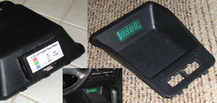

Olisko tossa viksu paikka volttimittarille? Valaisee samalla mukavasti tota tavaralokeroa.

Kannattaa katsoa mittari joka ei tarvitse käyttöjännitettä. Ei toimi jos ottaa käyttöjännitteen samasta potentiaalista mittausjännitteen kanssa. Tuossa minun virityksessä on tämä mittari.
