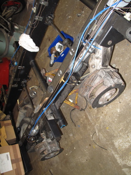

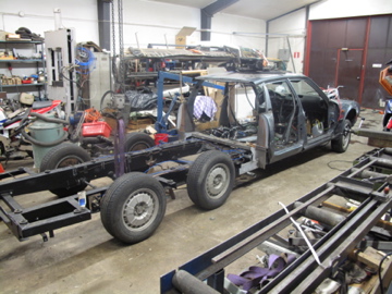

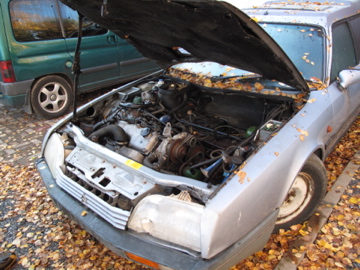

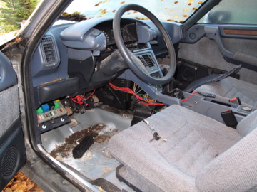

Taas on projekti nytkähtänyt vähän etiäppäin. Tuli lisäksi hommattua varaosa-auto.
t
s.v.
t
s.v.
- Liitteet
- IMG_1230.jpg (76.94 KiB) Katsottu 28862 kertaa
- IMG_1227.jpg (64.96 KiB) Katsottu 28864 kertaa
- IMG_1237.jpg (70.2 KiB) Katsottu 28865 kertaa

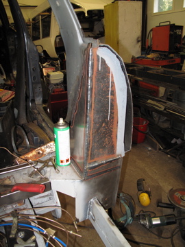

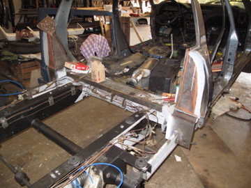

Ja vielä lisää. . . .
Paluuputkisto, se muovista tehty, tuli nyt rakennettua pneumatiikkakamoista. Toiminee niinkin? Ainakin liitokset on lujempia, kuin alkuperäiset.
- Liitteet
- IMG_1243.jpg (70.15 KiB) Katsottu 28872 kertaa
- IMG_1241.jpg (65.97 KiB) Katsottu 28862 kertaa

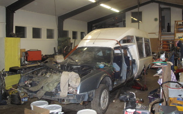

Tissier kokoontuu vihdoin. Koppa on nostettu päälle. Seuraavaksi teen uuden väliseinän vanhan lahonneen lastulevyisen tilalle. Seinä laitetaan vähän alkuperäista taaemmaksi paremman takajalkatilan toivossa.
Tästä se pikkuhiljaa etenee, kun ei anna epätoivolle pikkusormea, vaan näkertelee hiljalleen eteenpäin.
- Liitteet
- Runko raakileena
- IMG_1402.jpg (70.94 KiB) Katsottu 27461 kertaa

Koppa on taas mukana. Pultireiätkin meni melki kohdalleen kerrasta.
- Liitteet
- IMG_1421.jpg (55.54 KiB) Katsottu 27462 kertaa
