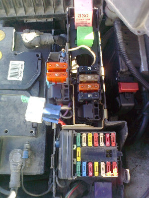

Mulla vasemmalla, siis moottorin puolella rele on ABS.
Re: Xantia 2HDI Break-00 Webasto
Lähetetty: 16.03.2011 22:45
Kirjoittaja svc
Siis tuo kuvan rele 4?
http://koti.mbnet.fi/svc/doc/Citroen/sulakerasia.png" onclick="window.open(this.href);return false;
Lähetetty: 16.03.2011 23:04
Kirjoittaja palpankilli
Tässä sulakerasia, ja ihan erinäköinen. Jo on vaikeaa saasa kuvia lähtemään...
Toivottavasti kuva näkyy.
Lähetetty: 16.03.2011 23:23
Kirjoittaja svc
Ihan sama rasiahan tuo on. Nuo kaksi relettä ovat varmaan vaihtaneet paikkaa. Yleismittarilla voisi kokeilla, josko vihreältä releeltä lähtee vihreä johto, joka päättyy Eberin liittimeen.
