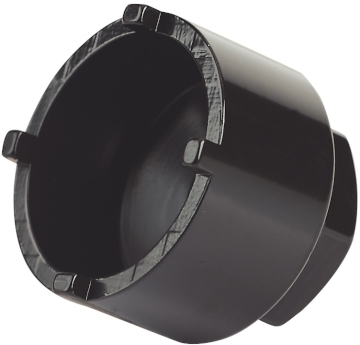

Tämmönenhän se hylsy on:
Tosin, jos tuollaisen ostaa, niin sillä ei kannata välttämättä yrittää aukoa kovin tiukassa olevia niveliä, ainakaan iskulla... Kiinnilaittamiseen on kyllä ihan näppärä.

Tulsku kirjoitti:Tämmönenhän se hylsy on:
Ja tuollaisellahan ei mitään auki saa tosiaan, kiinni kylläkin. Tuo vaatisi vielä mm. hampaiden ympärille yhtenäisen kerroksen tavaraa.

Paineilmavasaralla on lähtenyt pyörimään sen pari kertaa, kun on ollut sen verran tiukassa, ettei tuolla erikoishylsyllä ole uskaltanut koittaa niin kovaa.

Onko joku käyttänyt tuota työkalua väärin jos on saanut sen rikkoutumaan?
Ideahan tuossa on että pallonivelen akseli tulee tuosta läpi ja siihen kierretään se akselin mutteri tiukkaan. Sitten pitkällä pulttipyssyn hylsyllä paukutetaan se auki. Se akselin pultti saattaa löystyä välillä, mutta sitten vaan kiristetään se uudelleen. Jos se pultti on tiukasti kiinni, niin ei ole pelkoa työkalun hajoamisesta.
