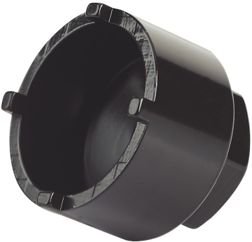

Tämmönenhän se hylsy on:
- sealey-sx027-lower-ball-joint-socket-106546M.jpg (36.04 KiB) Katsottu 32231 kertaa
Tosin, jos tuollaisen ostaa, niin sillä ei kannata välttämättä yrittää aukoa kovin tiukassa olevia niveliä, ainakaan iskulla... Kiinnilaittamiseen on kyllä ihan näppärä.

Autosi Osa varaosaliikkestä ostin viime kesänä 11 e oli tarjouksessa,eli alapallon irroitus hylsy Citroen,Peugeot..

Tulsku kirjoitti:Tämmönenhän se hylsy on:
Ja tuollaisellahan ei mitään auki saa tosiaan, kiinni kylläkin. Tuo vaatisi vielä mm. hampaiden ympärille yhtenäisen kerroksen tavaraa.
