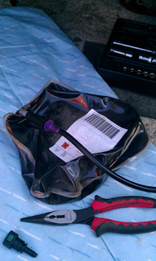

Tarkistin tuon eolys lisäaineen ja auton alla tankin etupuolella oli kotelo ja sisällä pussi ja päällä merkintä EOLYS 176.

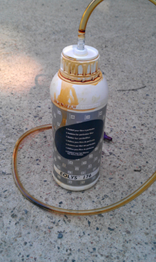

Nyt on käyty läpi tuo vaihto ja auton tietokone nollattu, lisäsin eolyysiä litran säiliöön ja ei siihen paljoa enempää olisi mennytkään. Kiitän arvokkaita neuvoja, jotka säästivät useita satasia, kokonaiskustannus tälle operaatiolle oman työn lisäksi oli Peugeotin liikkeen eolyysi 58 € litran pullo ja huoltoliikkeen työ 30 € . Koko puhdistus operaatio oli suhteellisen helppo ja vielä mikäli uudelleen joudun samaan tehtävään, otan pelkästään alhaalta tuon hiukkaspöntön osan irti, enkä koko yksikköä.
- Liitteet
- Tässä Peugeotliikkeestä ostettu eolyysipullo, mukana tuli tarvittavat lisäys tarvikkeen, joita jouduin hieman modifioimaan.
- IMAG0103.jpg (114.46 KiB) Katsottu 42527 kertaa
- Tällainen pussi oli tuo eolyysisäiliö.
- IMAG0102.jpg (118.05 KiB) Katsottu 42521 kertaa
