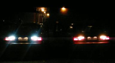

Aivan. Hehkulampun valo lähtee aika pistemäisesti ja se suunnataan valaisimessa sekä heijastimella, että lasin kuvioinnilla.
Useimmat LED-polttimot lähettävät paljon valoa vähän joka suuntaan ja vain pieni osa lähtee heijastimen polttopisteestä. Esim Xantian peruutusvalot näyttävät kyllä kirkkailta mutta oikeasti hajavaloa lähelle on paljon eivätkä valot näytä yhtään kauemmas kuin hehkuilla. Nuo ovat käyttökelpoiset, mutta eivät vielä ihan sitä mitä hain. Edelleen pitää pimeässä peruuttaa lähes korvakuulolta.
Kyseessä on siis nämä polttimot:
http://www.dealextreme.com/p/d1116a-3w- ... -12v-45480" onclick="window.open(this.href);return false;

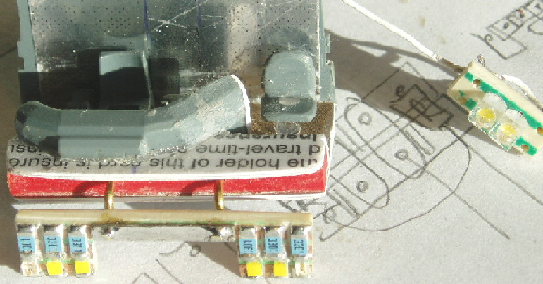

Kuvanpoikanen rekkarivalosta. Tarralednauhan pohjana on entisestä pk:sta leikattu pala, joka istuu valaisimeen.

Ledinauhasta voi askarrella kaikenlaista hauskaa, kun vain pitää huolen että syöttöjännite ei karkaa... Ja juu, kuvissa esiintyvä paneeli on oikeasti oranssi, mutta kivasti nuo punaiset LEDit sen vain punaiseksi värjää...

Oikeastaan auton käyttöjännite ei ole ongelma 12V:n nimellisjännitteelle mitoitetuissa led-nauhoissa, eikä vastaavasti muutenkaan. Hiukan ledien virta kasvaa. Toisaalta, superkirkkaan ledin valo on jo voimakas muutamalla mA:lla, 12v jännitteellä etuvastus saa hyvin olla luokkaa 2-4kOhm, merkkivaloissa mm. Vastus 2k2 saa olla tehonkestoltaan 125mW/ 0,125W/ 1/8W,siis hyvin pienikokoinen. OT: Kuvan härpäkkeessä vastukset ovat 3300Ohm/3k3, silti valot saisivat olla hillitymmät. Härpäke on suomalaisen sähköveturin Sr2 pienoismallin ei vielä valmiista kabiinista, joka on rakennettu uudelleen kätisyys muuttaen suomalaisen esikuvan mukaiseksi. Mallin polttimot ja valojohteet on korvattu ledeillä, tässä viimeisimmässä päivityksessä valot ovat kahdennetut esikuvan mukaisesti.
Re: LED-polttimoita?
Tuossa sovelluksessani en viitsinyt ottaa riskiä, sillä toimittaja antoi ohjeeksi "ehdottoman 12 volttia syöttöjännitteeksi", ja ledinauhaa testatessani huomasin kyllä sen ottaman virran kasvavan merkittävästi heti kun jännite nousee yli 12 voltin. Lisäksi tuo jännitteen rajaaminen tuohon 12 volttiin on varsin näppärää vastuksen ja zenerin avulla, varsinkin kun syöttöjännite pysyy aika kivasti 12-15 voltin sisällä...
Joten, miksi ottaa riski ja polttaa koko nauha, jos siltä voi välttyä..?
Varsinkin kun tuossa 40-vuotiaassa ei latausjännitteen regulointi ole ainakaan toistaiseksi vielä ihan tätä päivää...
Voisihan myös laittaa vain lisävastuksen, vaikka 56 Ohm, rajoittamaan virtaa, jollekin oletetulle jännitteelle, vaikka 15V:lle, sitten ledit vain palavat hieman himmeämmin käytännön alemmalla jännitteellä. Jos kirkkausvaraa olisi. Xantiassani olen kytkenyt 12V:n nauhat raa´asti suoraan vaan. Ei ongelmia, ainakaan vielä, nelisen vuotta jo mennyt. Saattaa olla, että hyvät, mm. maadoitukset auttavat.
Mittailin juuri virtoja 3led-nauhasta. 14,5V:lla n.30mA, ei vielä paha. Tuo kun alkaa ylittyä, alkaa myös ledin käyttöikä lyhetä, kaiketi ei merkitystä autokäytössä.
