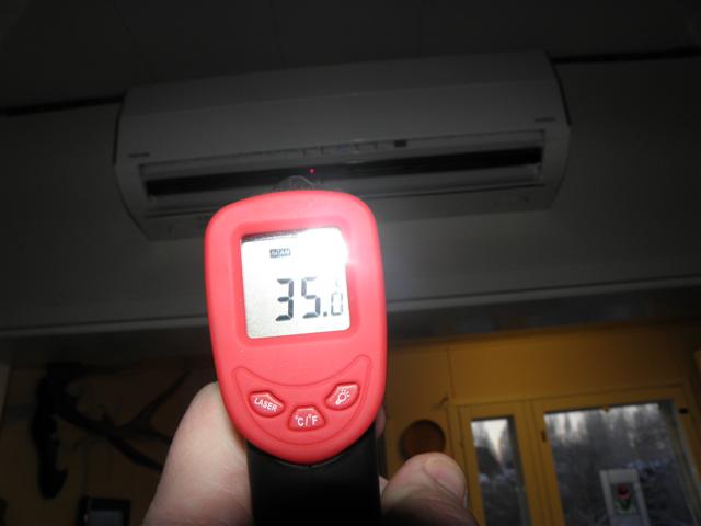

Ulkolämpömittari näyttää -28 ja ilppi puhkuu vielä +35. Hyvä laite, suosittelen ;)

jaakkovaakko kirjoitti:
Mutta mikä lienee hyötysuhde noilla lämpötiloilla?

Eipä varmaan tuo hyötysuhde kovin kummoinen ole näillä pakkasilla, kun sulattelee laitetta aika tiuhaan.Äskettäin laitoin takkaan tulet ja ilppi kierrättää rinsikassa ilmaa tehokkaasti. Suorasähköllä eletään vanhassa -53 karvan alle 100 neliön rintsikassa. Marras ja joulukuun siirtomaksu tuli juuri päiväsiirto 10860 kWh yösiirto 8100 kWh. Ei ole halpaa, mutta ilppi on jonkinverran vähentänyt sähkölaskua.
jk. Toshiban ilppi.
