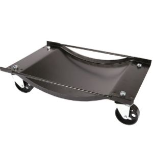

Noita on jo valmiinakin olemassa. Renkaiden alle asetellaan tuollaiset vaunut, jolloin auto on vapaasti siirreltävissä. Edullisempi vaihtoehto on tuollainen lätkä, auto nostetaan tunkilla ylös ja lätkä renkaan alle

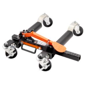

Toinen vaihtoehto on hieman kalliimpi, tuo vain asetellaan renkaan vierelle ja käännetään vivusta, jolloin siirrin itse nostaa sen renkaan maasta ylös

Takapään alle tuommoiset rullalevyt, ja jos nyt ei tosi ahdas paikka ole niin ne riittävät. Etupyörissä on ohjaus ja sitä eessuntaas kääntelemällä voi edetä siksakkia sivusuuntaan. Takapää on kevyempi nostelemiseenkin.

Kun nuo pyörän alle asetettava levyt on sen verran edullisia niin testaan onnistuuko sen varassa siirto. Etupää tarvinne vähän lisää liuskaa, että mahtuu kiipeämään rampin ylös (n. 20 cm kokonaiskorkeus. Kohteena siis vanha (ehkä joskus käyttöön tuleva) 4 pilarinen autonosturi, minkä ala-asennossa nousua on tuo n. 20 cm (liikuteltavat teräsrampit). Saisi tuon projektin siihen säilöön, että liikkuvat projektit (XM ja 2 CV mahtuvat olemaan työnalla etualalla.

Tuolle yhdelle Motonetin mustalle vaunulle on asetettu 450kg kantavuus ja jos renkaat on liian pienet, niin nappaat samalla reissulla matkaan niihin vaikka tuollaiset 125mm pyörät (kantavuus 120kg/kpl) tilalle. Eihän se nyt paljoa noillakaan kyllä nouse lisää, mutta voi helpottaa kynnysten tms. yli siirtelyä

Kyllä niiden "motonetin mustien" pitäis Beksin alla kestää. On kuitenkin vähän kevyempi kuin Sm jota on tullut siirreltyä moisilla...
Vaan rajat noillekin löytyi, hieman lisävahvistusta niin kesti reilusti painavampaakin kuormaa...
Tuon kanssa omapainokin alkaa kakkosella, niin alkaa olla pyörää kohti vähän enemmän kuin 450 kiloa. Lähti tuo alusta taipumaan kun oli tovin ollut Range Ryökäle kuormana...
Vähän huonekaluputkea mukaan, niin kesti paljon paremmin. Ainakaan vielä ei ole "uudet rajat" löytyneet. Ovat tosin nuo vahvistetut olleet hieman pitempiaikaisessa koeponnistuksessa, Sm:n takapyörien alla muutaman vuoden, eikä ainakaan eiliseen mennessä olleet antautuneet...
Että kyllä mä lähtisin edelleen tuommoisilla kokeilemaan. Ellei sitten Beksissä olisi muuten toimiva hydrauliikka mutta kone ei käynnisty, tuolloin pyörittelisin hydraulipumppua porakoneella. Tai laittaisin C-vitosen pumpun modattuna syöttämään paineita, semmoinenkin tuli koeponnistettua niin Xm:n kuin Sm:nkin kanssa. Ja olihan erään Xm:n siirtoa varten tehty paineet ihan akkuporakka, nätisti nosti 18v DeWaltilla hitaammalla nopeudella suoraan 6-mäntäistä pumpua pyörittäen, täydet paineet eli paineenvaraajan naksahdukseenkin asti ylösnousun jälkeen...
