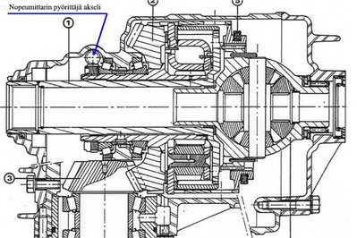

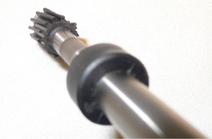

Cibx lähetti minulle myöhäisen joululahjan.
Tuo oli oven takana odottamassa kun saavuimme kotiin vuoden vaihteen jälkeen.
Tuon laitan paikoilleen vaikka onkin yhdestä hampaasta pala pois (oli taittunut ja itse irrotin tuon palan).
Tuossa on sen verran hyvä tuo liukukulma noissa hampaissa,
että uskoisin tuollakin toimivan vaikka on pala pois ja jo kulunut.
"Silti kokeilen näiden korjausmahdollisuutta".
Kunhan vaan saan hankittua taikka lainattua jostain hyväkuntoisen tai uuden akselin muotin tekemistä varten.
Nyt täytyy vain löytää vaihtoehto tuolle ylävaijerille, koska niitäkään ei ole saatavilla kun ei enää valmisteta.

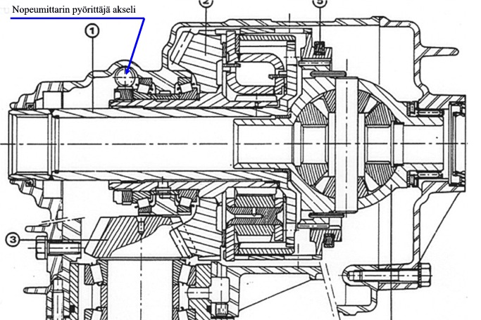

BX GTI 4WD Nopeumittarin vaijerin pyörittäjän sijainti jakolaatikossa.jpg [ 117.01 KiB | Katsottu 23201 kertaa ]

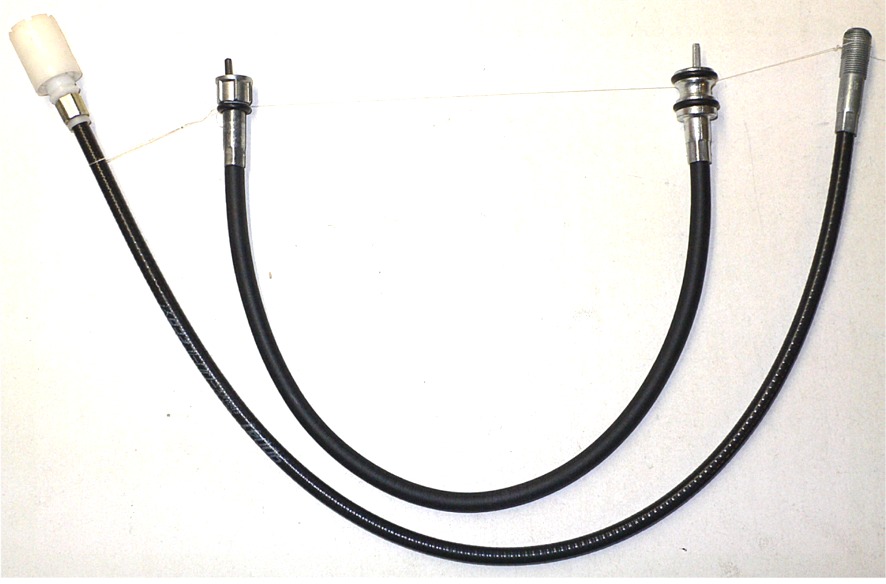

Homma etenee pikku hiljaa.
Nopeusmittarin vaijereihin löysin ratkaisun AX/BX Lecoy:n vaijereista, yhdistelmän pituus vain hieman ylipitkä.
Tarvitsee tehdä jonkinlainen lämpösuoja tuolle kun on niin lähellä pakosarjaa.
Nyt täytyy vaimon 206 huoltaa ja pakoputki korjata ja sen jälkeen GTI sisään.
Auto pukeille, tuo käytetty akseli jakolaatikkoon, vaijerit ja muut paikoilleen, sen jälkeen kirjoitan lisää.

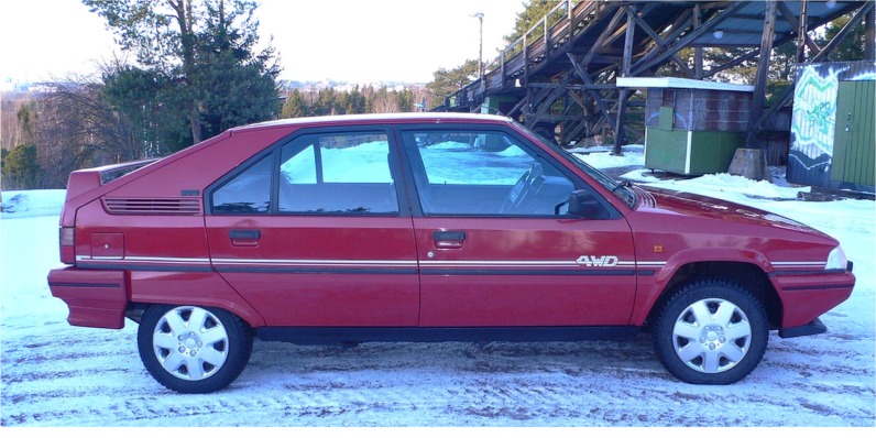

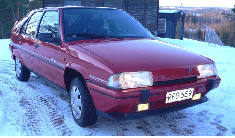

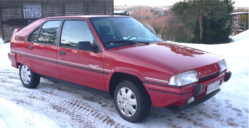

Tänään tuli testattua 4WD ominaisuuksia kun kävin Herttoniemen mäellä.
Tuonne johtaa kiva ylämäki mikä talvisin on välillä tosi haastava nousu.
Mäen alapäässä aukaisin puomin ja siitä paikoiltaan ylämäkeen lähtiessä ei mitään vaikeuksia,
kaasua sai antaa ihan reilusti eikä tietoakaan sutimisesta.
Mäki oli ihan jäässä mutta hieman hiekkaa kyllä, näin reippaasti sinne en ole mennyt ylös kuin kesällä.
Kyllä vaikutti paljon kun vaihdoin väärät takajousien pallot, kun ensin sain normi BX:n takapallot niin
tuli tupla iskunvaimennus. Tämän takia peräjousitus oli ensin kuin kiveä.
Nyt takana on nyt varaajapallot koska sylintereiden päässä on jo iskunvaimennus, voi että nämä tuntuu hyvältä.
Tässä on nyt sitä ”pehmeyttä” mikä on minun mieleen, kumpa tämän saisi siirrettyä tuohon XM V6 Break:iin.

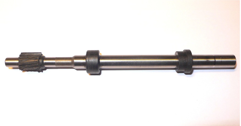

60km tätä iloa kesti, meinaan nopeusmittarin toimivuutta.
Tuon akselin poisottaminen jakolaatikosta alkaa sujua jo aika helposti kun näitä harjoituksia on jo riittävästi.
Tätä jo vähän epäilinkin kun liikkeelle lähdettäessä mittarin viisari väpätti aina kunnes sai vähän vauhtia
lisää niin tasaantui.
Tuolla endoskopiakameralla sain tutkittua jakolaatikossa tuota akselia pyörittävän rattaan (todella hyvä näissä tapauksissa).
Siinä hammastus näytti olevan ihan OK.
Joten tuon käytetyn akselin hammastus on vain jo niin kulunut ja väljä ettei toimi.
Kokeilin vielä nopeusmittarinkin niin, että laitoin akkukoneen vaijerin alapäähän ja 1300kr/min=n.100km/h.
Joten mittari toimii.
Nyt täytyy laitta uudelleen hakuun tällainen uusi tai käytetty kunnossa oleva akseli .
En sulje pois sitäkään mahdollisuutta, että alkaisin noita ”korjaamaan” jos saisin vain teiltä joltakin lainaksi ehjän hyväkuntoisen akselin.
Täytyy vain alkaa laittamaan kyselyjä noihin varaosia välittäviin nettikauppoihin jos jossain edes olisi.
Epäilen kyllä noiden löytymistä koska valmistajaltakin on loppunut jo aikoja sitten.
Toivottavasti olen väärässä.
Kuvassa oma mikä oli autossa ostettaessa, ratas mennyt rikki vaijerin jumiinnuttua.

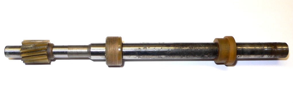

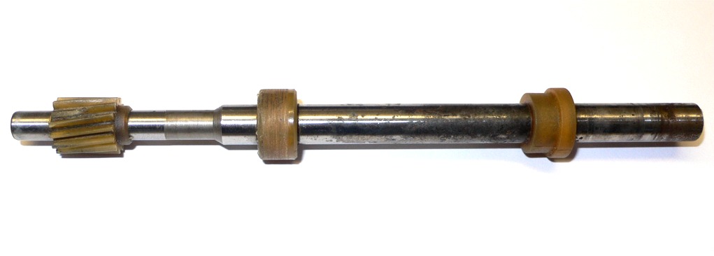

Lisäkuva vielä tuosta vanhasta omasta, mistä näkyy minkälaisessa kunnossa hampaiden on vähintäänkin oltava.
Tuo akseli muutenkin näyttää siltä, että olisi vaihdettu autoon hieman ennen kuin vaijeri jumiintui.
