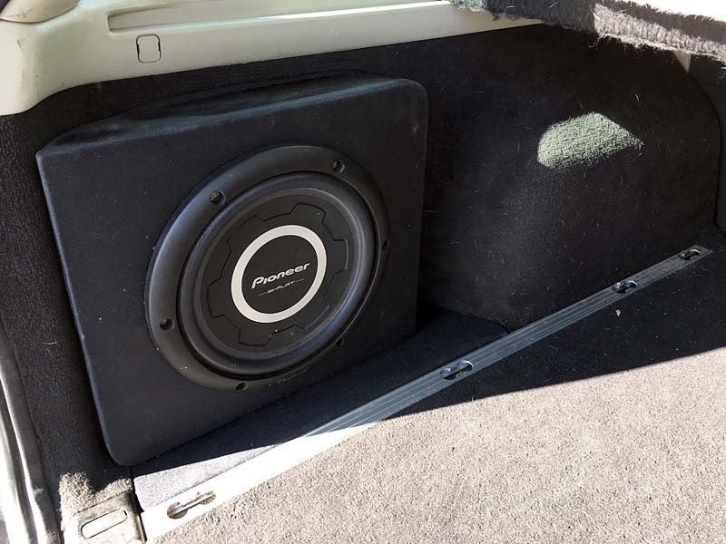

Tommonen on muuten sedaniin helppo, siisti ja edullinenkin subwooferkotelo: http://www.ebay.com/itm/Citroen-C5-2-Se ... Swp5JWXWD-
C5 HDi 240 Tourer
 Viestin otsikko: Re: C5 X7 äänentoiston kohentaminen
ViestiLähetetty: 06.02.2017 09:06
Ei pysty tuollaista laittamaan kun tuos kuuvetoses on akku sillä kohtaa. Hinta tuolla on kyllä sitä luokkaa ettei kannata alkaa itse tehdä enää. Vielä kun saisi toiselle puolelle tosiaan...

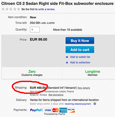

Meinasin tilata Basserilta subiboksin, mutta tuo toimituskulu Ebayn kautta pisti vähän miettimään vielä. :D
Suoraan liikkeestä tilaamalla hinta jäi aika tasan 90 euroon toimituskuluineen.
kulut.jpg [ 73.93 KiB | Katsottu 18600 kertaa ]

Mulle näyttää kyllä ilmaisia toimituskuluja toi loota ebayssa. :?

Niinpä näyttää minullekin nyt. Noo... tilattu tavara on jo UPS:llä hallussa, ensi viikolle lupailevat toimitusta.

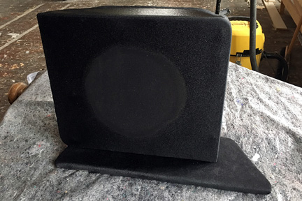

Subiboksi oli ilmestynyt kuistille luvattuna päivänä kauppareissun aikana. Erittäin siististi tehty pömpeli, ehkä aavistuksen kevytrakenteinen mutta ainakin psykologista fiksausta asiaan sai aikaiseksi vaimennusmatolla. Hyvin pakattu — lähes yli — Basserilla! Solahtaa osaksi tavaratilaa, lokasuojan sisään. En laske rakenteluksi. :shock:

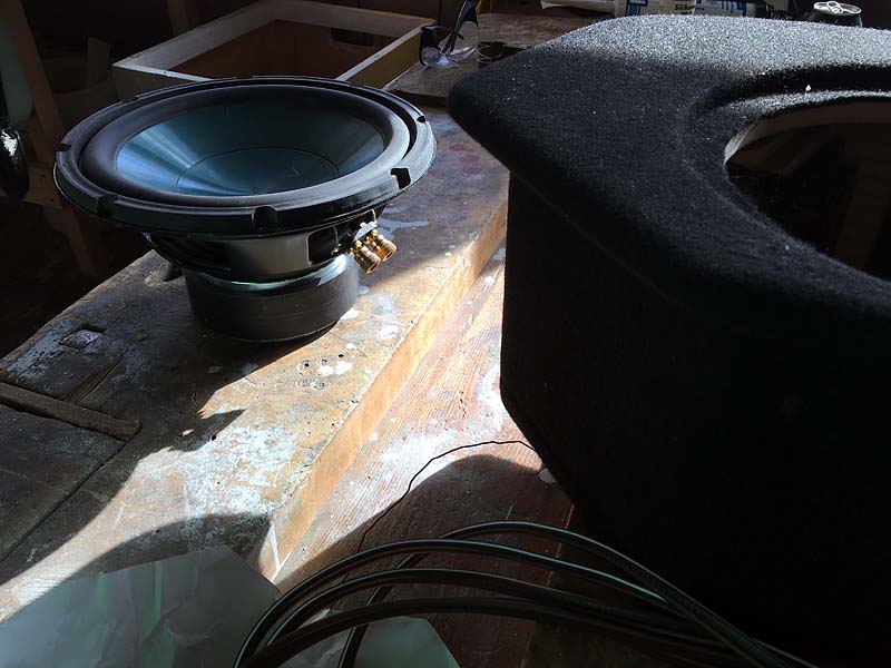

Hyllystä löytyi ikivanha (~1997–'98...) Infinityn Kappa 100.1se -elementti, joka pääsi nyt vanhoilla päivillään verryttelemään vielä ainakin joksikin aikaa. Voi olla, että tilalle vaihtuu jotain vähän tuoreempaa jossain kohtaa mutta tämä on tavallaan jo maksanut itsensä joten... en laske rakenteluksi. :shock:

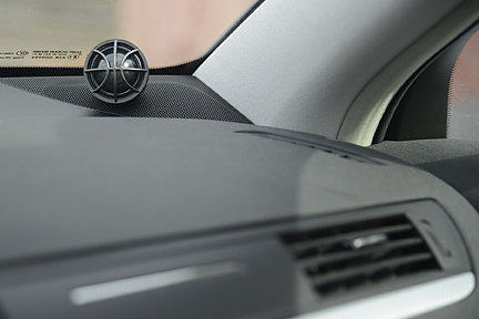

Myös DLS:n rc28-diskantit saivat tilaisuutensa ja juu... pikkurahalla saa aikaan ison parannuksen. Ajatus oli tehdä huomaamaton kohennus äänentoistoon, mutta on ne niin nätit, että halusin ne pintaan. Toki samalla saa suunnattua sopivasti, mikä tärkeintä. Kun M 5DSP kerta asuu näytön takana kojetaulun sisällä niin piuhanveto oli niksnaks-tason hommeli, en laske rakenteluksi. :shock:
Vauhtiin kun pääsi niin tuli edistettyä Saabin subikoteloprojektiakin, eli pohjakangas rungon ympärille ja polyesterihartsia päälle. Tämä myös solahtaa osaksi tavaratilaa, lokasuojan sisään. Lasketaan rakenteluksi. :mrgreen:

Niin se kuva siitä veteraanista jäi. Tohelsin. Kuvassa vielä odottamassa asennusta.
Saappi eteni tänään mikityksen kautta jo soitteluvaiheeseen. :) Kotelo sisältää verhouksen alkuperäisen pohjapalan sekä sivuverhouksen osan joilla lokasuojan tavarakoteloon ulottuva boksi istuu osaksi auton tavaratilaa. Kuvassa näkyvä cargotrail lukitsee subin paikalleen. (Saab on huomattavasti kiitollisempi rakentelukohde kiitos tukevien rakenteiden eripuolella autoa). Kotelon tilavuus n. 14 litraa, hieman suuri siis tuolle Pioneerin IB-Flat -elementille mutta aika maukkaasti murisee parin mittaus—säädön jälkeen.

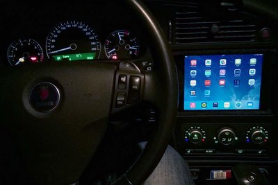

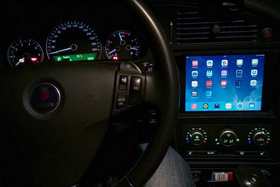

Tuo 6,5" näyttää olevan aika sopivan kokoinen. Edelliseen X7:ään suunnittelin iPad Miniä navin tilalle mutta se oli vähän isohko. Tai olisi vaatinut sen verran enemmän askartelua ettei jaksanut. Mini löysi sittemmin paikkansa Saabista, johon istuu juuri sopivasti orggissoittimen tilalle. Löysin vielä kotikäyttöön tarkoitetun iLaite-telakan (Pure i20) johon sopiva yleisvirtalähdemuunninhässäkkä perään -> toimii autossa. Muuntaa Lightning-liitännän optiseksi niin sain tehtyä signaalivedon kuidulla suodaan prossulle. Toimii hienosti!
