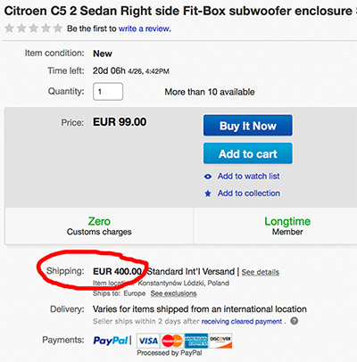

Meinasin tilata Basserilta subiboksin, mutta tuo toimituskulu Ebayn kautta pisti vähän miettimään vielä.  Suoraan liikkeestä tilaamalla hinta jäi aika tasan 90 euroon toimituskuluineen.
| Liitteet: |
kulut.jpg [ 73.93 KiB | Katsottu 18631 kertaa ]

Mulle näyttää kyllä ilmaisia toimituskuluja toi loota ebayssa.

Viestin otsikko: Re: C5 X7 äänentoiston kohentaminen Lähetetty: 06.04.2017 19:50 |
Niinpä näyttää minullekin nyt. Noo... tilattu tavara on jo UPS:llä hallussa, ensi viikolle lupailevat toimitusta.

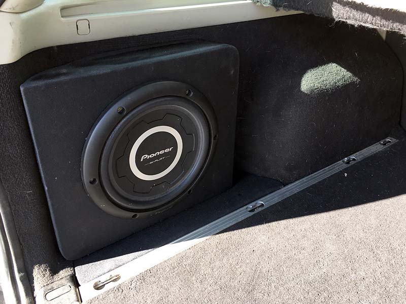

Subiboksi oli ilmestynyt kuistille luvattuna päivänä kauppareissun aikana. Erittäin siististi tehty pömpeli, ehkä aavistuksen kevytrakenteinen mutta ainakin psykologista fiksausta asiaan sai aikaiseksi vaimennusmatolla. Hyvin pakattu — lähes yli — Basserilla! Solahtaa osaksi tavaratilaa, lokasuojan sisään. En laske rakenteluksi. Hyllystä löytyi ikivanha (~1997–'98...) Infinityn Kappa 100.1se -elementti, joka pääsi nyt vanhoilla päivillään verryttelemään vielä ainakin joksikin aikaa. Voi olla, että tilalle vaihtuu jotain vähän tuoreempaa jossain kohtaa mutta tämä on tavallaan jo maksanut itsensä joten... en laske rakenteluksi. Myös DLS:n rc28-diskantit saivat tilaisuutensa ja juu... pikkurahalla saa aikaan ison parannuksen. Ajatus oli tehdä huomaamaton kohennus äänentoistoon, mutta on ne niin nätit, että halusin ne pintaan. Toki samalla saa suunnattua sopivasti, mikä tärkeintä. Kun M 5DSP kerta asuu näytön takana kojetaulun sisällä niin piuhanveto oli niksnaks-tason hommeli, en laske rakenteluksi.  Vauhtiin kun pääsi niin tuli edistettyä Saabin subikoteloprojektiakin, eli pohjakangas rungon ympärille ja polyesterihartsia päälle. Tämä myös solahtaa osaksi tavaratilaa, lokasuojan sisään. Lasketaan rakenteluksi.

subikotelo_lokasuojaan.jpg [ 81.01 KiB | Katsottu 18401 kertaa ]
DLSrc28.jpg [ 78.52 KiB | Katsottu 18401 kertaa ]

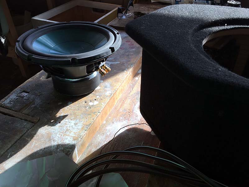

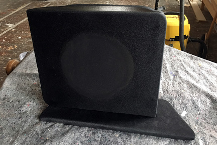

Niin se kuva siitä veteraanista jäi. Tohelsin. Kuvassa vielä odottamassa asennusta. Saappi eteni tänään mikityksen kautta jo soitteluvaiheeseen.  Kotelo sisältää verhouksen alkuperäisen pohjapalan sekä sivuverhouksen osan joilla lokasuojan tavarakoteloon ulottuva boksi istuu osaksi auton tavaratilaa. Kuvassa näkyvä cargotrail lukitsee subin paikalleen. (Saab on huomattavasti kiitollisempi rakentelukohde kiitos tukevien rakenteiden eripuolella autoa). Kotelon tilavuus n. 14 litraa, hieman suuri siis tuolle Pioneerin IB-Flat -elementille mutta aika maukkaasti murisee parin mittaus—säädön jälkeen.
| Liitteet: |
kappa_koteloitumassa.jpg [ 86.53 KiB | Katsottu 18320 kertaa ]
pinsku_paikallaan.jpg [ 98.76 KiB | Katsottu 18320 kertaa ]

Mites se subipääte, vai ajatko Matchilla? Tommonen old school -elementti saattaa kokea hengenahdistusta noin pienessä kotelossa, mut aina kannattaa kokeilla kun eihän se mitään maksa. Beta-sarjaa jos olis niin menis varmaan passelisti tohon koteloon, ainakin se 12" soi nätisti 20l lootassa.
C5 HDi 240 Tourer
kaseva
Viestin otsikko: Re: C5 X7 äänentoiston kohentaminen Lähetetty: 17.04.2017 18:25 |
Matchilla juu. Tuon Kappan aikanaan ostin sen takia kun se on tarkoitettu 15 litraiseen suljettuun, jollaiseen se tuolloin päätyikin. Nyt siis pääsi jokseenkin oikeankokoiseen boksiin myös ja kyllä sieltä ihan ääntäkin lähti vaikka ei tuon Matchin voimat mihinkään kovin voimalliseen rymistelyyn riitäkään... Mut kattellaan nyt. Tai kuunnellaan.

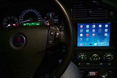

Tuo 6,5" näyttää olevan aika sopivan kokoinen. Edelliseen X7:ään suunnittelin iPad Miniä navin tilalle mutta se oli vähän isohko. Tai olisi vaatinut sen verran enemmän askartelua ettei jaksanut. Mini löysi sittemmin paikkansa Saabista, johon istuu juuri sopivasti orggissoittimen tilalle. Löysin vielä kotikäyttöön tarkoitetun iLaite-telakan (Pure i20) johon sopiva yleisvirtalähdemuunninhässäkkä perään -> toimii autossa. Muuntaa Lightning-liitännän optiseksi niin sain tehtyä signaalivedon kuidulla suodaan prossulle. Toimii hienosti! Basserin subiboksi on vielä vähän vaiheessa asennuksen puolesta, ei ole oikein kelit suosineet pihalla askartelua. Hyvin se tuntuu istuvan, vaikka onkin vain tuupattu paikalleen. Pitäiskö koittaa hakea säädöt lähemmäs ennenkuin leipoo sen tiukemmin kiinni, jos tulee vaikka tarvis irrotella. En tiä, olis vähän muutakin tässä.
| Liitteet: |
suttuinenminikuva.jpg [ 48.62 KiB | Katsottu 18084 kertaa ]
