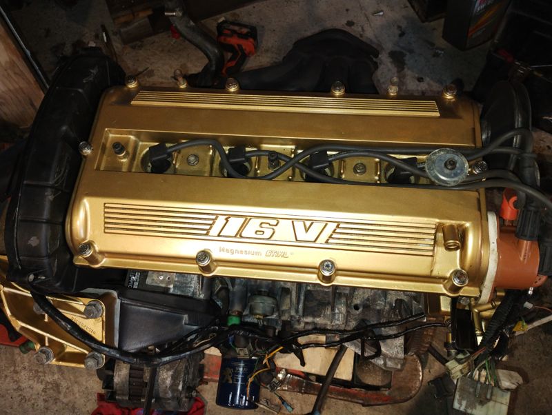

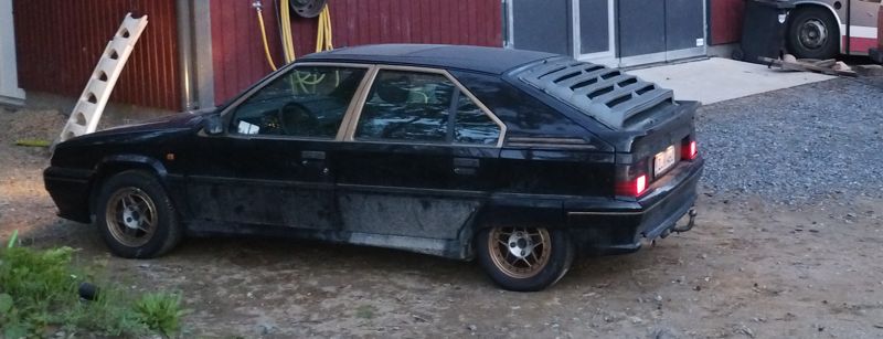

IMG_20230601_232120233-01.jpeg [ 47.65 KiB | Katsottu 24342 kertaa ]
Musta kumi(muovi)luoti ulkona tallista ja omat vanteet alla. Keskilätkät on pois että muistaa jälkikiristää renkaat...
Auto liikkuu ja pysähtyy, etu ajokorkeus tippui vielä alemmaksi kun rassasin korkeudensäätäjää, täytynee säätää ylemmäksi. Pakosarjan välistä vuotaa, täytynee kokeilla ostaa toinen uusi tiiviste, olisiko ensimmäinen särkynyt kun autoa käytettiin pakoputki tukossa.
Katsastusta odottaa ja pesua edelleen, mut selkeästi edennyt.

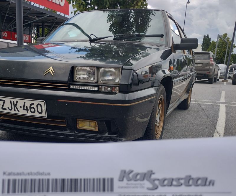

IMG_20230707_113708676_HDR-01.jpeg [ 89.71 KiB | Katsottu 23446 kertaa ]
Nyt se ois kunnossa, eka katsastusreissulla katos osa valoista matkan aikana ja konttorilla irtos löysälle jäänyt vesiletku. Lapset särki lasinkin tuosta säröille, katsotaan jos jossain välissä ehtis senkin uusimaan. Nyt ois tarkoitus lopultakin vähän aikaa vain ajella...

Onnea leimasta! Mikä lasi on särki?
 Viestin otsikko: Re: BX 16 valve
ViestiLähetetty: 07.07.2023 23:27
Viestit: 332
Paikkakunta: Nokia
Tuulilasi rikki, lähenteli kyllä vaihtokuntos muutenkin, alkuperäinen lasi vielä sekin. Niitä taitaa saada jopa uutenakin vielä?

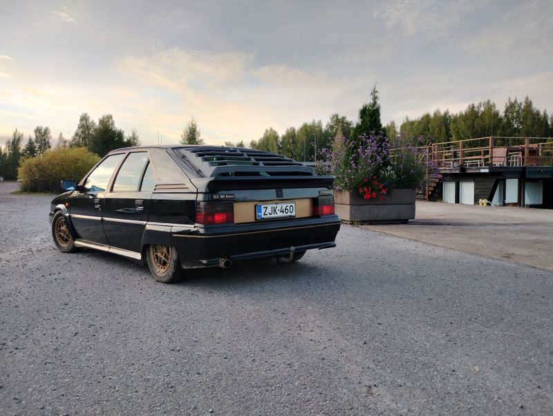

Auto pesty, hämärässä ainakin näyttää puhtaalta taas...
IMG_20230905_212126492-01.jpeg [ 42.38 KiB | Katsottu 21750 kertaa ]
Ensimmäinen tonni remontin jälkeen ajettu ja uusia vikoja / ominaisuuksia ei ole ilmaantunut. Voitanee pitää toistaiseksi aivan onnistuneena projektina?
IMG_20230905_212519194-01.jpeg [ 60.63 KiB | Katsottu 21750 kertaa ]
Tätä ei olekaan valojen perusteella niin helppo tunnistaa sitikaksi eikä beksäksi :mrgreen:

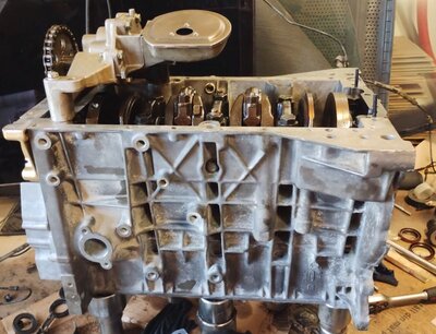

IMG_20230908_191725425_HDR-01.jpeg [ 91.86 KiB | Katsottu 21295 kertaa ]

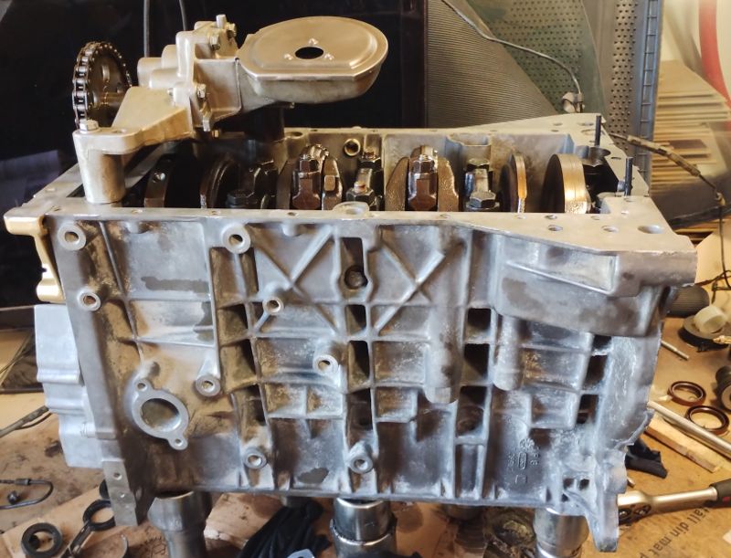

IMG_20230908_191700573_HDR-01.jpeg [ 103.73 KiB | Katsottu 21295 kertaa ]
