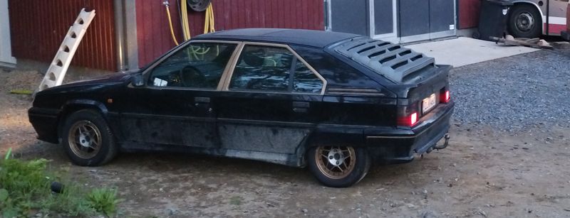

Musta kumi(muovi)luoti ulkona tallista ja omat vanteet alla. Keskilätkät on pois että muistaa jälkikiristää renkaat... Auto liikkuu ja pysähtyy, etu ajokorkeus tippui vielä alemmaksi kun rassasin korkeudensäätäjää, täytynee säätää ylemmäksi. Pakosarjan välistä vuotaa, täytynee kokeilla ostaa toinen uusi tiiviste, olisiko ensimmäinen särkynyt kun autoa käytettiin pakoputki tukossa. Katsastusta odottaa ja pesua edelleen, mut selkeästi edennyt.

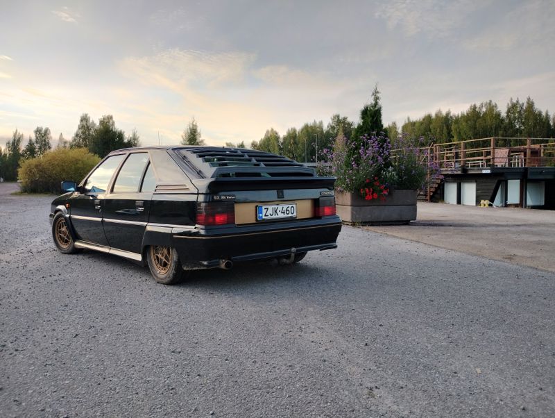

Ensimmäinen tonni remontin jälkeen ajettu ja uusia vikoja / ominaisuuksia ei ole ilmaantunut. Voitanee pitää toistaiseksi aivan onnistuneena projektina? Liitteet:
IMG_20230905_212519194-01.jpeg [ 60.63 KiB | Katsottu 21762 kertaa ]
Tätä ei olekaan valojen perusteella niin helppo tunnistaa sitikaksi eikä beksäksi
