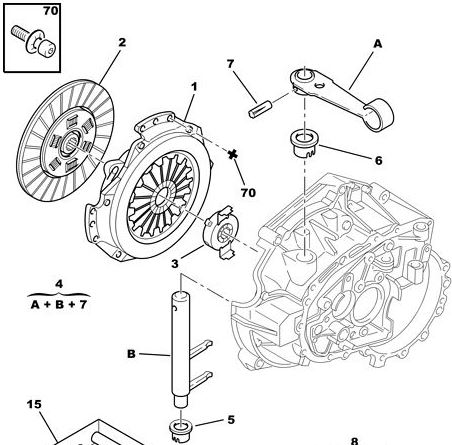

Eli varmaan sama, kuin 1,4 Saxossa? Normaali painelaakeri., ei siis vetävä. Ei automaattisäätöä.
Kytkin irrottaa, kun poljinta painetaan? Ottaako se siis kiinni vasta, kun poljinta nostetaan vai nappaako se hetken päästä kiinni, vaikka poljin on painettuna?

Ymmärsin että irroittaa, ainakin sen verran että saa vaihteen päälle. Ja sitten pitää kun ottaa tassun pois. Naisihminen joka tämän kertoi ei ollut oikein perillä sen enempää termeistä kuin toiminnoistakaan. Pitäisikö mennä ihan paikan päälle katsomaan? :)
